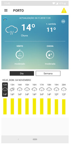

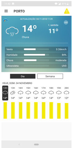

isto foi o que eu retirei ao mesmo tempo, da app do ipma no telemovel e aqui
