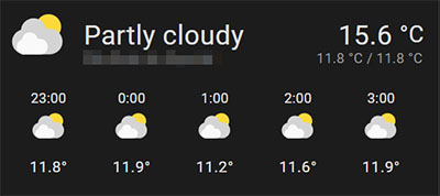

Queria uma cartao no lovelace que me desse a previsão de chuva no lovelace de hora a hora nas proximas 12 horas e a probabilidade de chuva no proximos dias, mas está de gesso, estou mesmo perdido, alguem já fez isso?
Se usares a custom:weather-card, apenas tens de carregar na própria card e tens a opção de ver um pop-up com a informação diária e horária:
Aliás, experimentei agora, mesmo a card original (“type: weather-forecast”) tem a mesma capacidade.
Fora isso, se o que pretendes é ter de forma direta dita informação, vai depender mais da integração que estás a usar para receber informação de meteorologia. Principalmente na info de forecast.
Talvez a custom:lovelace-hourly-weather, possa ser uma solução. O criador afirma funcionar com a integração: OpenWeatherMap.
EDIT:
Esquece…
Basta criares a card (original) da seguinte forma:
show_current: true
show_forecast: true
entity: weather.XXX #põe a tua entity
forecast_type: hourly
Neste caso usando a api do IPMA como recurso.
Já as 12 horas que querias…
