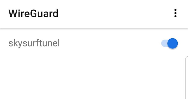

no andoid nao me apareçe os dados da sessao, duraçao etc:
