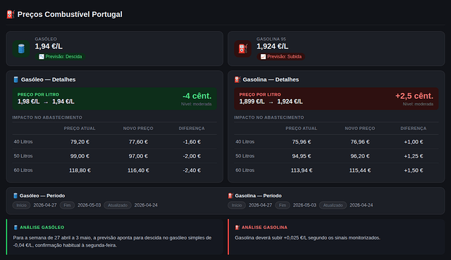

Acabei de lançar uma nova atualização deste projeto!
Novidades principais:
  • :light_bulb: Tendência mais clara (sobe/desce/neutro)
  • :bar_chart: Nível de variação (ligeira/moderada/forte)
  • :euro_banknote: Impacto estimado no depósito para 40L / 50L / 60L
  • :spiral_calendar: Janela da previsão + data da última atualização, prontas para automações
Agora é mais fácil decidir quando abastecer e poupar uns euros. :euro_banknote: :house::high_voltage:

Venho aqui partilhar uma nova integração que criei para o Home-Assistant que indica a previsão da variação semanal do preço dos combustíveis segundo o website precocombustiveis.pt
É instalado através do HACS e podem seguir as instruções aqui:
https://github.com/carolinabrasio/fuelvariationscrapingpt
Aproveito para partilhar também o post no Reddit onde tenho mais informação sobre o projeto → VÊ AQUI
Todas as sugestões e comentários serão bem vindos! Obrigada :slightly_smiling_face:

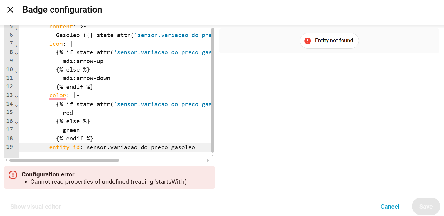

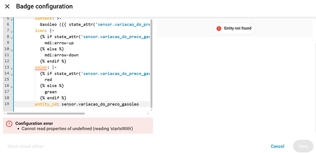

Não consegui foi usar o teu card, retorna
views:
  - title: Home
    badges:
      - type: "custom:mushroom-template-badge"
        content: >-
          Gasóleo ({{ state_attr('sensor.variacao_do_preco_gasoleo', 'variacao_cent_litro') }} cents/L)
        icon: |-
          {% if state_attr('sensor.variacao_do_preco_gasoleo', 'tendencia') == 'sobe' %}
            mdi:arrow-up
          {% else %}
            mdi:arrow-down
          {% endif %}
        color: |-
            red
          {% else %}
            green
          {% endif %}
        entity_id: sensor.variacao_do_preco_gasoleo
Podes verificar que tens o https://github.com/piitaya/lovelace-mushroom instalado através do HACS?
E já agora verificar o nome da entidade nas Configurações > Ferramentas do Programador > Estados, procura algo do género variacao_do_preco_gasoleo. :blush:

Parece-me que o erro é porque o nome da entidade não existe.
Espero que ajude. Se conseguires resolver, partilha aqui, por favor. :crossed_fingers:
