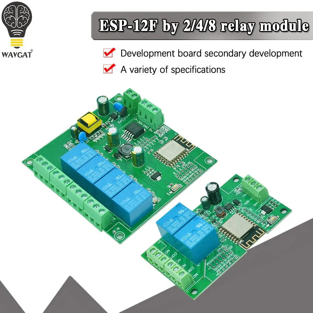

Acabei por desistir, o meu conhecimento não me permitiu desenvolver o suficiente. O que fiz foi montar uma board destas:
Assim uso os relés para ativar o PV Min e PV Max e os gpio’s livres para montar um Dallas adicional no furo da sonda original.

Estou na mesma situação que vocês, e gostava de saber qual foi a board que usaste @espt
Boas
Usei esta de 4 ch:
Já agora, usei 4 canais porque uso o 3º para a circulação água quente
