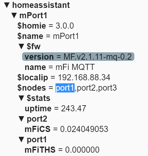

Ando de volta do MQTT Explorer :slight_smile:
E tens os tópicos do equipamentos a chegar ao broker? Uma coisa que me esqueci de perguntar é se os equipamentos estão a enviar tópicos diferentes, se estão todos a enviar o mesmo tópico o broker não sabe qual esta a falar com ele e fica tudo baralhado…
Jorge, tudo bem?
finalmente tive um pouco de tempo para instalar o MQTT Explorer
confirmo que recebo mensagens mqtt dos meus dois equipamenros mport com tópicos diferentes
e agora o que faço eu com isto?! :slight_smile:
Boa! Agora precisava de saber exactamente qual é o tópico e o payload de cada equipamento e que tipo de equipamento são cada uma (parecem ser tomadas com medição de energia, certo?).
Caso sejam tomadas com medição precisas de um switch MQTT e de um (ou mais) sensor MQTT para cada uma. Algo deste género:
