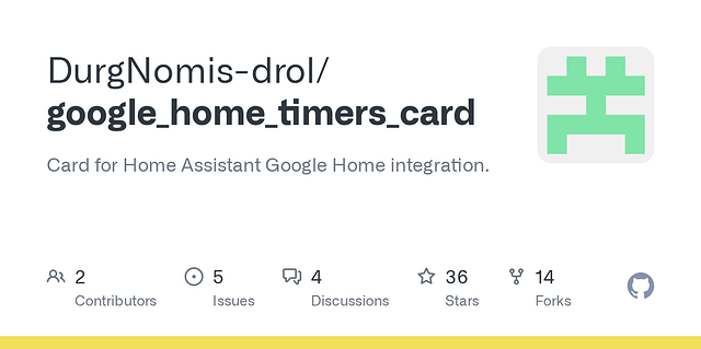

Ps. existe um cartão que pode ser adicionado para melhor visualização dos sensores do google home!
https://github.com/DurgNomis-drol/google_home_timers_card
