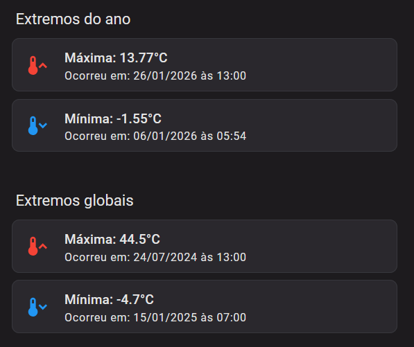

E mostro os resultados num Mushroom Card:
type: custom:mushroom-template-card
primary: "Máxima: {{ states('sensor.temp_maxima_anual') | float | round(2) }}°C"
secondary: "Ocorreu em: {{ states('sensor.data_hora_maxima_anual') }}"
icon: mdi:thermometer-chevron-up
entity: sensor.temp_maxima_anual
tap_action:
  action: more-info
color: red
features_position: bottom
grid_options:
  columns: 12
  rows: 1
Resultado:
Será mesmo a única maneira de o conseguir?
Já alguém o fez de outra maneira mais simples?

Não consigo ver o teu chatGPT, mas o sensor statistics só me dá o valor, não encontrei maneira de mostrar o dia/hora em que ocorreu.
Sim hora e dia que ocorreu não mostra.
Se calhar com uns sensores templates talvez consigas, mas de uma forma rudimentar.
