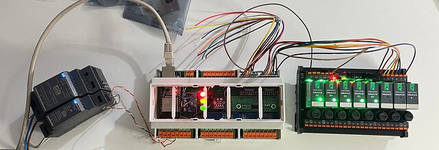

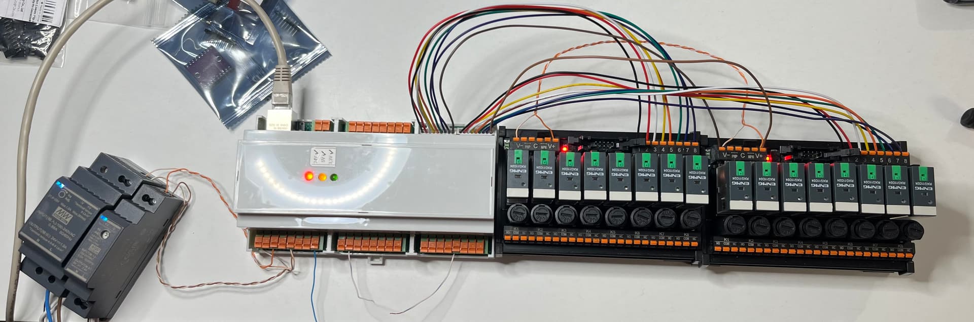

Boa tarde
Isto já é “antigo”, mas neste momento que estou para construir casa, e é assim que estou a pensar fazer:
Wt32-eth
2x - PCF (fico com 16 entradas para botões)
1x - MCP (fico com 16 saídas para reles)
2x - uln (para ligar a placa de reles)
Isto fica tudo dentro de uma caixa com encaixe DIN, e ligações rápidas para conseguir ligar e desligar fios sem abrir a caixa.
Os reles são da ENMG , placas de 4/8/16, ainda não decidi.
Tenho uma placa já montada e tenho andado com testes e fiquei agradado.
Consigo configurar os botões da forma que quero (tradicional, pressão, etc),
Consigo configurar os reles para contacto seco, luzes, ou estores (com interlock),
Consigo ter botões de pressão e com 1 toque aciono o relê (não depende de HA), mas com 2 toques (num determinado intervalo de tempo) já não é o rele acionado e já é uma automação HA (esta forma é só para caso o HA falhe, as luzes continuam a funcionar normalmente)
A placa dos reles é alimentada a 24v e a caixa com os esp a 5v (tudo mean well), que depois leva um step-down dentro para 3,3v
Ainda não fiz bem as contas, mas entre transformadores, esp, placa de reles (para estores já tem snnuber), 16 botões/16 Saídas anda na ordem dos 75/80€. Pareceme bom preço.
Ah, também tenho leds indicadores nos 24v, 5v, 3,3v, com fusíveis de proteção nas várias voltagens
Isto para vocês é boa ideia? Sugerem outra coisa?
Comecei com isto porque quero tudo a rj45.
Anexo algumas imagens
