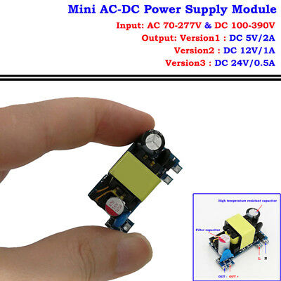

O tablet neste momento esta em cima de um móvel com um stand que quase não se vê, agora que vou mudar de casa a mulher não quer o tablet no movel e quer colocar o tablet na parede, no local onde o vou colocar tenho 220v mas não tenho espaço para um carregador. Estava a pensar nisto:
https://www.ebay.com/itm/153405120913
Alguém ja usou?

A alimentação para o tablet tem de ter no minimo 2A senão nunca vai carregar o suficiente e vai acabar por se desligar.
Pois eu sei… supostamente esse da 2a mas isto dos chinocas nunca se sabe :rofl::rofl: vou mandar vir e vejo se da os 2a…vou ter que arriscar entao

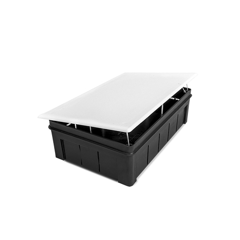

Pois o problema e mesmo esse se gasto 120€ num suporte a maria da-me cabo da cabeça… a ideia e colocar um caixa quadrada na parede tipo isto
E colar os imans na tampa… ja mandei vir o material… o que mais me esta a “lixar” é o transformador mas mandei vir o do ebay para ver se funca

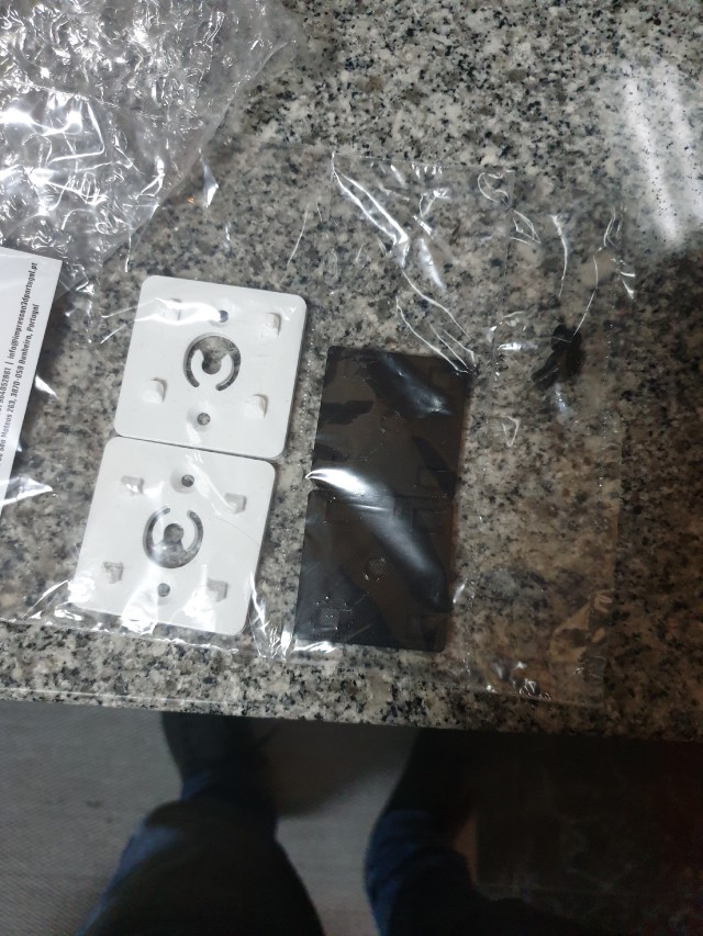

Bem mandei vir os suportes que o @ricreis394 falou so falta o transformador

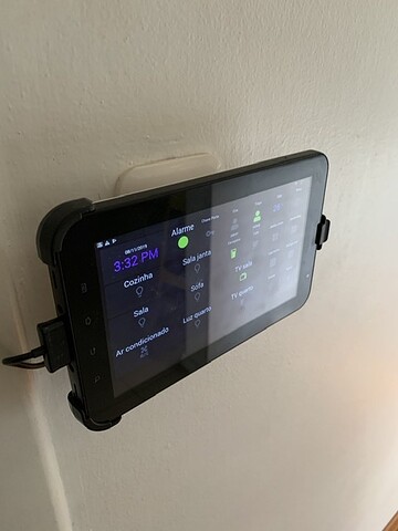

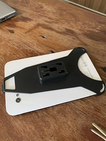

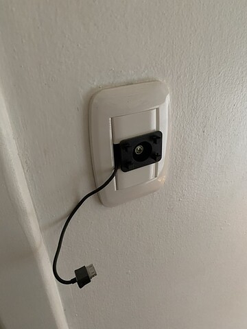

E prontos pessoal ta na parede o tablet ficam aqui umas fotos agradeço a todos os que ajudaram
Ficou porreiro. Onde adquiriste esses suportes/fixação?
Mandei imprimir estes https://www.thingiverse.com/thing:3339048
Mandei imprimir aqui
Boa. E como fizeste a questão do carregamento? Tens carregador wireless por tras dessa tampa?
