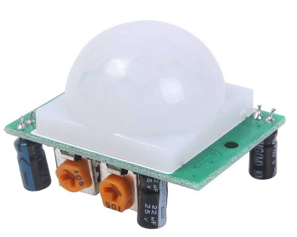

@backupbrenner, qual foi o sensor pir que usaste ?
este
http://www.dino.com.br/releases/sensor-pir-e-sinonimo-de-modernidade-no-mundo-dino890154460131
