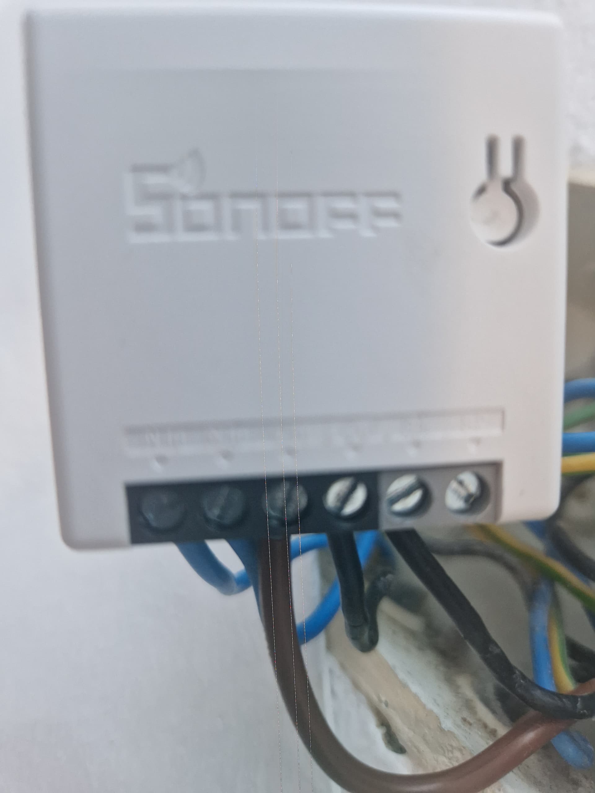

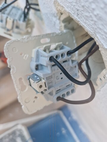

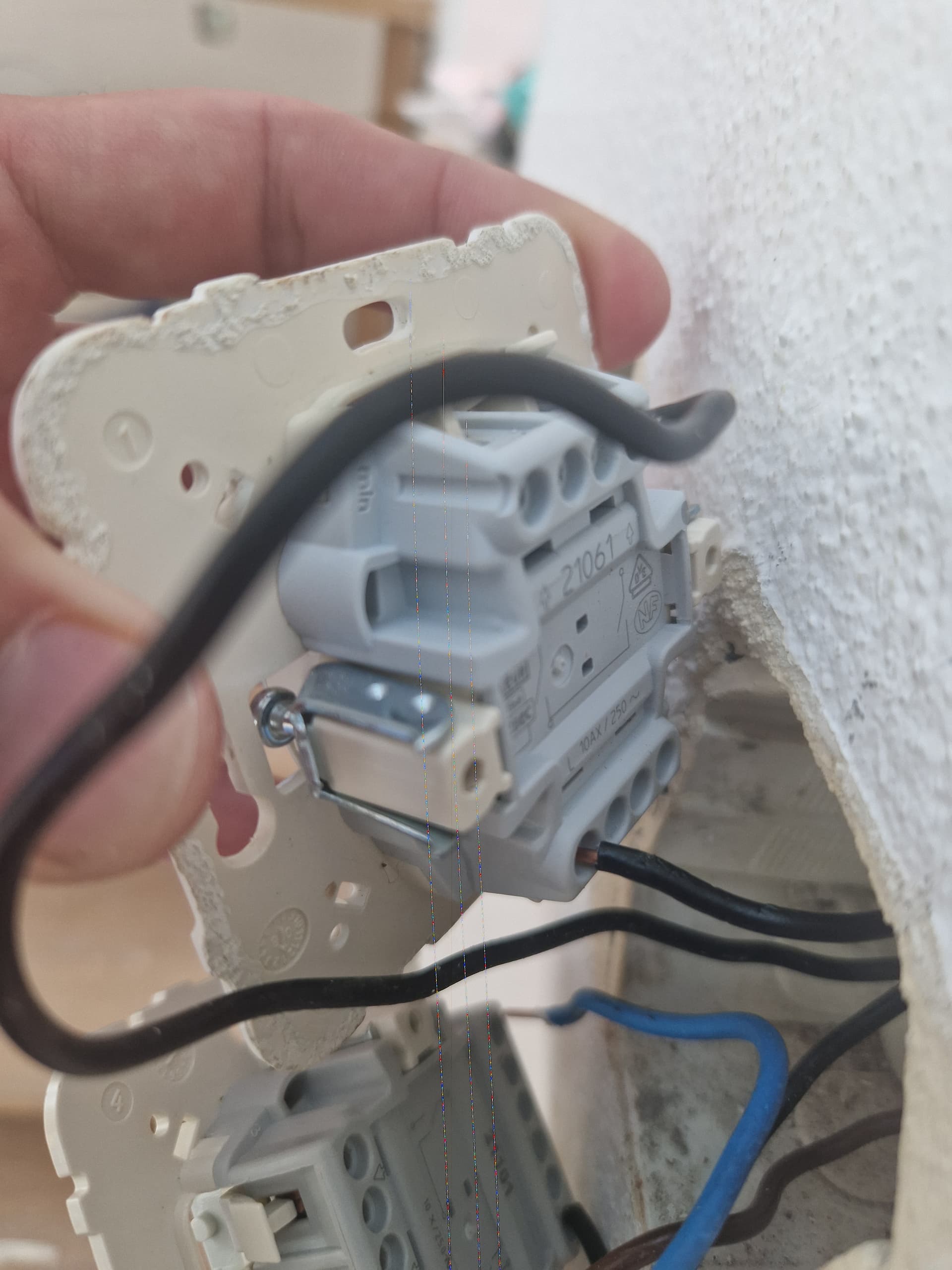

Boas estou com uma duvida na montagem de um sonff mini r2 num interruptor duplo. Neste momento tenho o equipamento instalado e integrado no homeassistant mas não consigo ligar 1 dos interruptores (que é duplo). Seguem as fotos.
O problema e que só tenho um fio para ligar no s1. Conseguem ajudar?

Certo, tenho já o sonoff instalado e a controlar um lado, não consigo agora é ligar o interruptor (apenas a um lado). Tentei fazer um jumper s2 lout mas não funcionou!
Essa ligação Lout-S2 não faria sentido nem num relé que utilizasse 220vac como sinal… mas o resumo é que com esse interruptor não vais conseguir (a menos que inutilizes o segundo botão).
Nesse relé, terias que ter o interruptor entre S1 e S2. Tendo em conta que o teu interruptor partilha a entrada com as duas saídas, isso não é possível. De qualquer das formas confirma pelo modelo do interruptor, mas pelas fotos, pareceu-me que sim.

Obrigado pela dica. Acho que vou optar por substituir o interruptor.

Viva Duarte, não é um interruptor de escada…quero dizer que não sei se é um comutador de escada ou não…mas de momento não faz comutação em 2 pontos…apenas activa duas luzes diferentes. Penso que a solução vai passar um interruptor duplo com 2 fases diferentes…assim passo mais um cabo para o comutador e consigo ligar o s1 e o s2. Dado os meus limitados conhecimentos, penso que será o mais fácil. Depois posto aqui o sucesso (ou o insucesso) :wink:

Volto ao tema, uma vez que não consigo por o iterruptor a funcionar…troquei o interruptor para um interruptor com comutação de escada…consegui por na mesma a segunda luz a funcionar (que está independente do sonoff). coloquei mais um fio para ligar ao sonoff para ter assim dois fios a ligar ao S1 e S2 do sonoff…já experimentei todas as posições mas não consigo. Alguma sugestão?

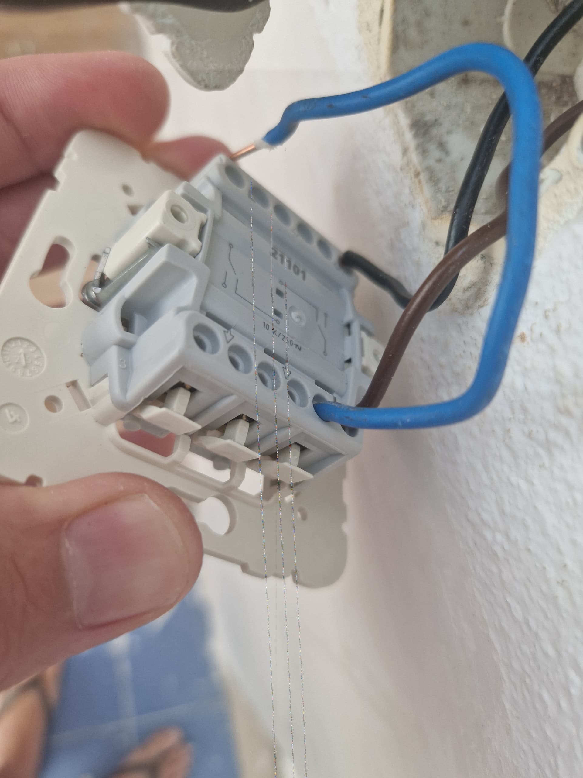

Fiz esse teste e claro…não funcionou…qq das maneiras mudei o sonoff…e tenho agora o interruptor a funcionar..mas volto ao meu problema inicial ligar as duas luzes um mesmo interruptor
Nesta foto tenho o sonoff ligado e tudo a funcionar:
Nesta próxima foto tenho a outra luz a funcionar sem sonoff.
Desafio é por tudo num interruptor com dois botoes para acender duas luzes…

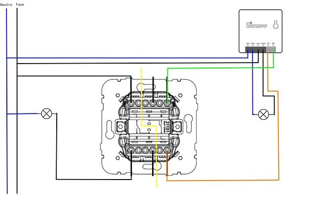

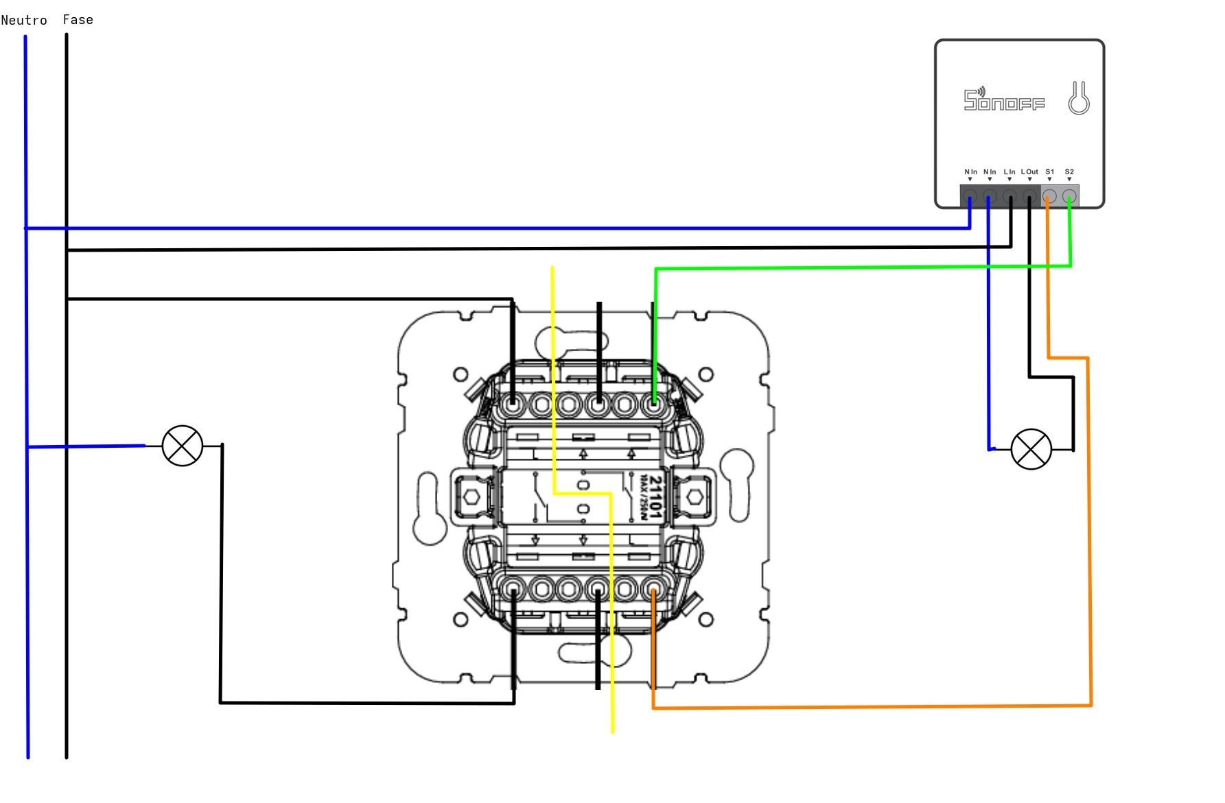

@oakpeter se ainda conseguir hoje já te faço uns desenhos
Bem… desenho feito:
Notas:
  • a linha a amarelo está aí só para separar as ligações de cada lado do interruptor
  • usei umas cores malucas para os fios de baixa tensão mesmo para se perceber que são diferentes
  • o neutro da lâmpada que está ligada ao Sonoff não precisa de vir do Sonoff como é óbvio… desenhei assim só porque costuma dar mais jeito ligar desse modo
  • de cada lado do interruptor, nos terminais que têm as setas, podes trocar o fio do sitio onde liguei no desenho para o do lado, isso so vai alterar para que lado é que o interruptor liga
Depois conta como correu e qq coisa apita!
@gprata obrigado. Está perfeito…funciona!
Tinha quase tudo bem feito, mas tinha um jumper de uma fase para a outra que estava a baralhar o sistema…realmente quem sabe sabe.
Obrigado mais uma vez. Vou alterar outro que tenho com exactamente as mesmas condições!
