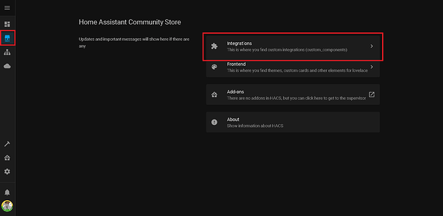

No HACS vá em Integrações.
Clique em “+ EXPLORE & ADD REPOSITORIES” no canto direito embaixo e busque por SmartIR na barra de busca.
Vai achar o componente!
Clique para instalar!
