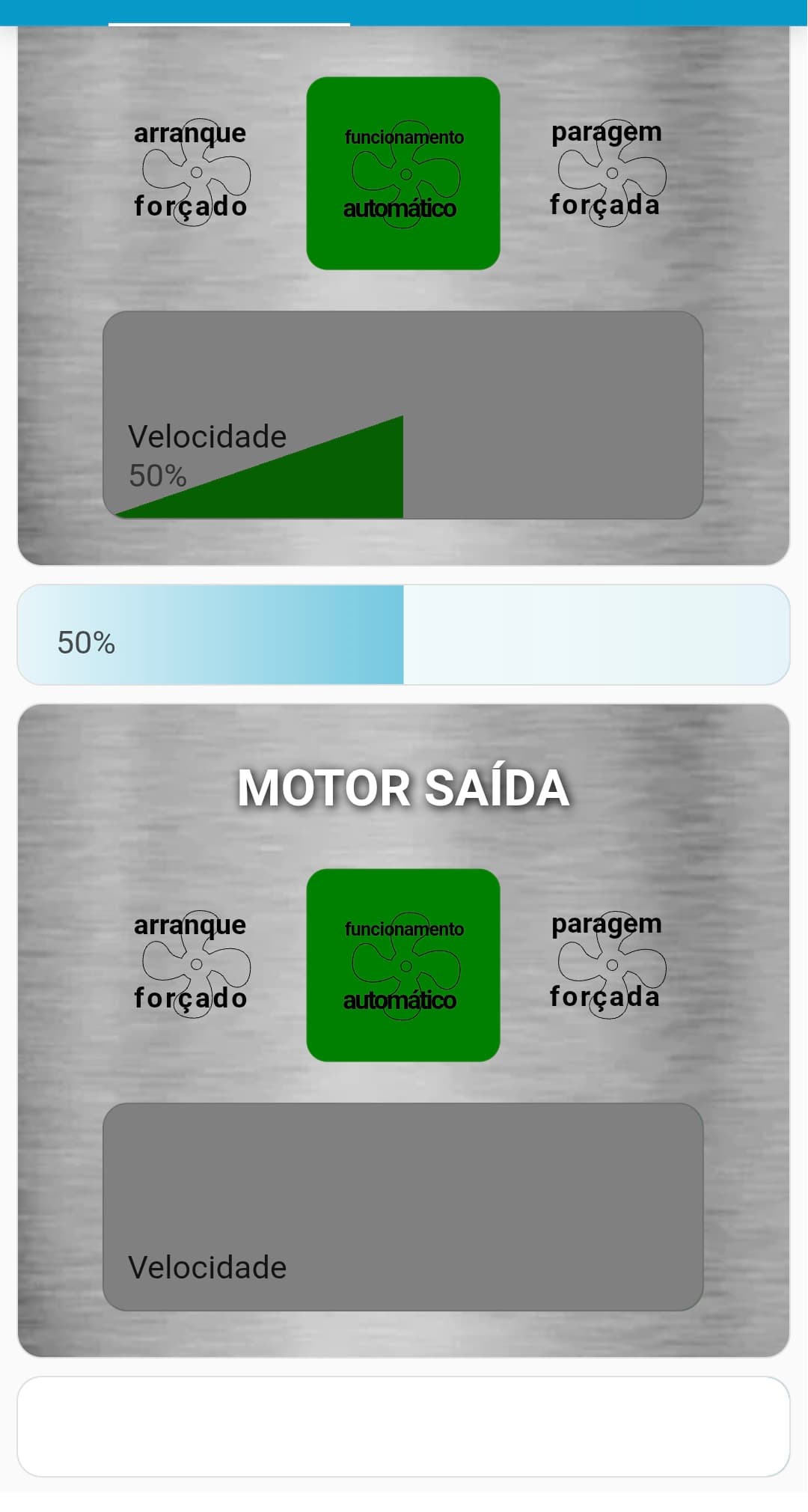

Configurei uma página no home assistant com sensores e botões. Em dois deles para variar a velocidade de motores usei slider-button-card.
Entretanto notei que ficam ocultos, isto é, o nível ou graduação do botão deslizante fica oculto.
Olhando para imagem, no primeiro caso já cliquei no botão e ficou visível, no segundo caso é o que descrevo, o estado está oculto.
Alguém sabe porquê?

Depois de pesquisar e testar constatei que custom button card com css não permite a criação de botões triangulares que permitam ver o estado de intensidade ou velocidade duma entidade.
