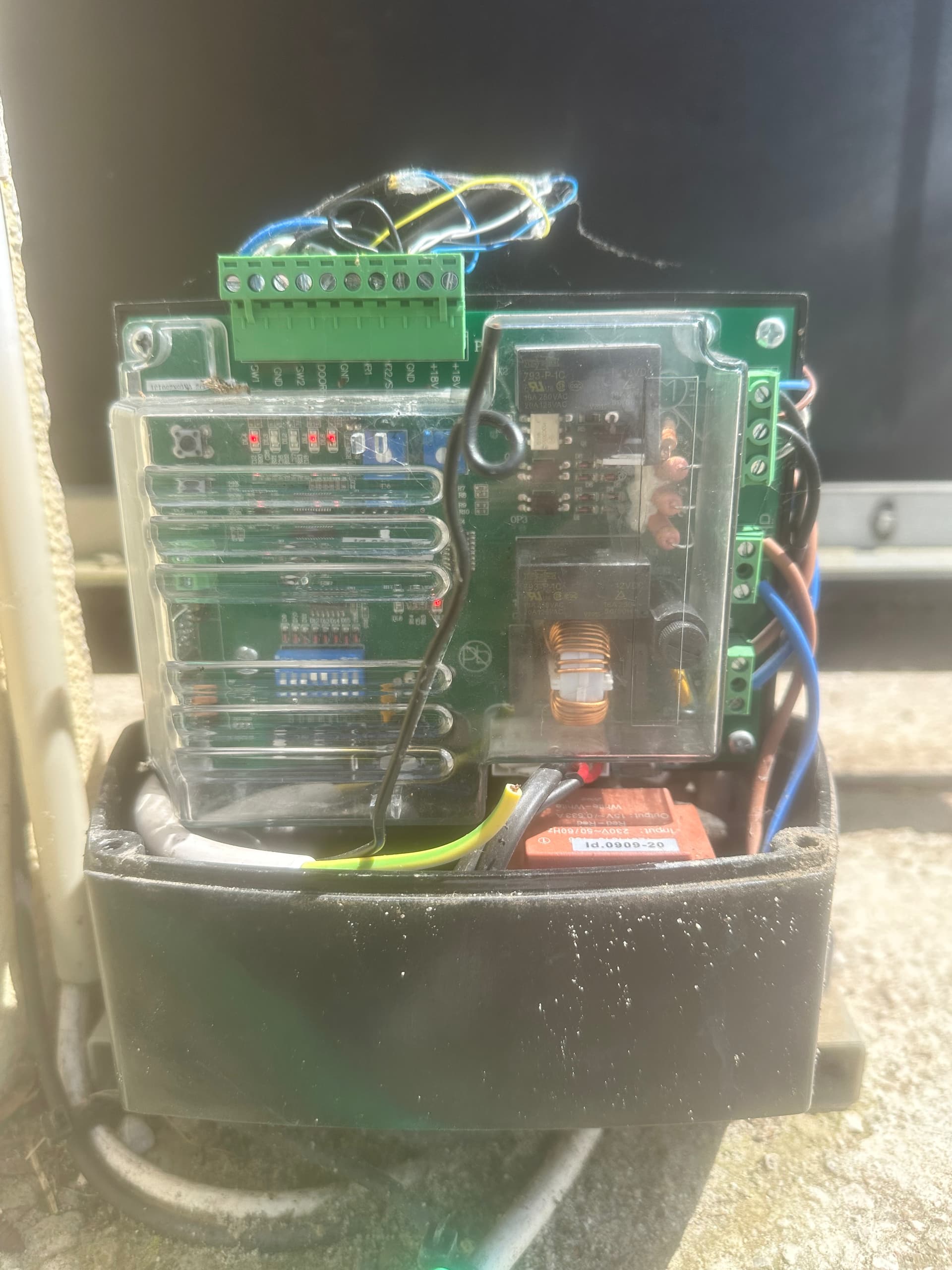

Boa tarde aonde devo ligar o Shelly nesta placa
GND e DOOR possivelmente, seria mais facil se disseres que tipo de motor tens, ou se viesses no manual.

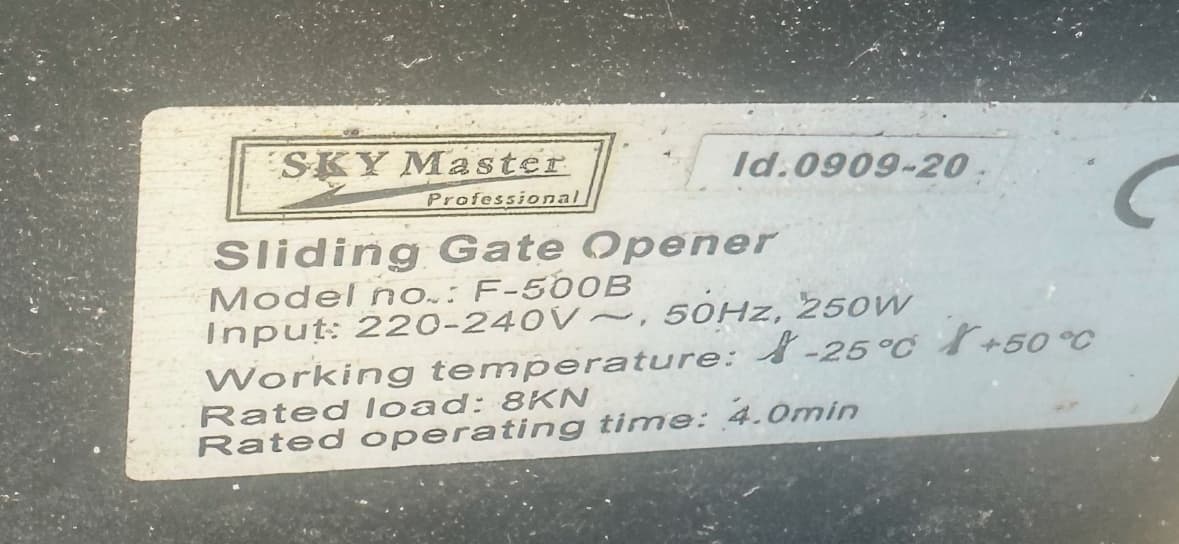

Boa tarde e obrigado pela resposta rapida, o motor é um Skymaster o modelo é F500B
A minha duvida é tenho dois GND polos, e queria saber se posso ligar sem ser a 220V, sei que existe a opção de alimentar a 24V se não estou enganado

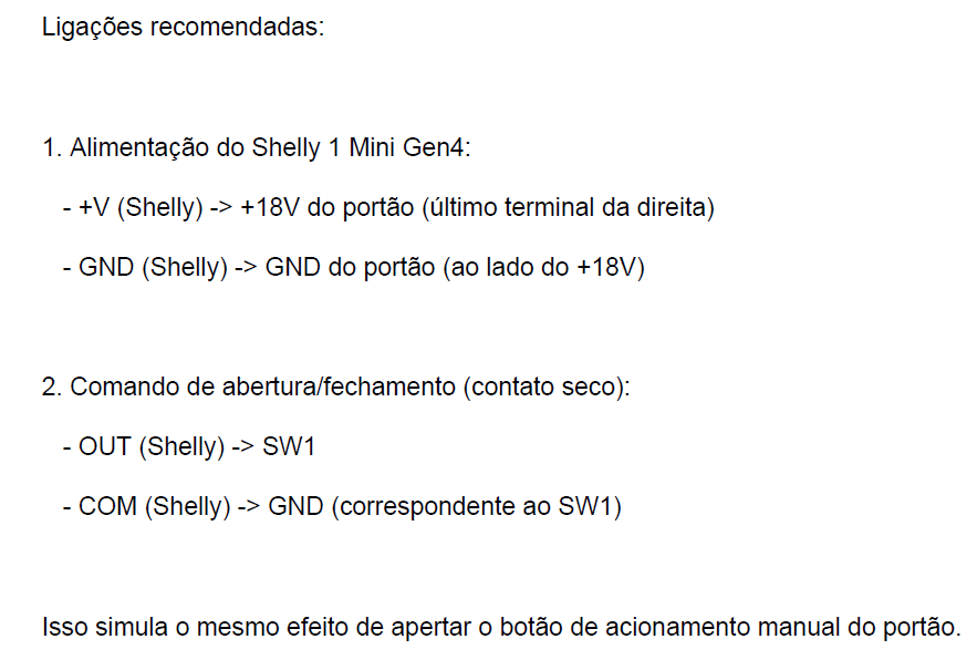

se o aparelho que fores utilizar poder usar os 18Vdc da placa podes ligar, no entanto a alimentação só é importante se quiseres usar algum feedback da placa (sensor de aberto ou fechado). se usares os 230Vac para alimentar o aparelho de comando não tens problemas desde que tenhas um rele de contacto seco.
tipo este shelly
Muito obrigado Duarte
vou usar os 230 Vac, em relação ao GND e o door, sabes me dizer qual dos GND uso? Ou faco um chicote e experimento qual deles funciona?
é indiferente são a mesma coisa, so meteram dois para facilitar nas ligações.
