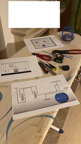

Olá Jorge
Deixo aqui uma imagem das minhas ligações e uma imagem do esquema que segui para o fazer, de salientar que no meu quarto com uma Shelly 1 e com as mesmas ligações está a funcionar na perfeição.
Obrigado pela ajuda.
Cumprimentos

Tens a certeza de qual é que ia para a lâmpada? De certeza que não era este? Se tiveres a certeza, a única hipótese é o shelly estar estragado
Nuno não percebo a tua pergunta de “De certeza que não era este?” não vejo a que te estejas a referir.
Vou tentar explicar melhor, fiz uma puxada da caixa de derivação de Fase e Neutro até ao segundo comutador, no primeiro comutador apenas passam os fios, entram e saem, ao chegar a outra caixa ligo a Fase que puxei ao L da Shelly, o Neutro que puxei ligo ao N da Shelly do L da Shelly faço um baypass até ao I da Shelly, o fio que supostamente é da lampada e ligava ao comutador desliga e passa a ligar na Shelly na posição 0 e da posição SW da Shelly liga ao comutador.
