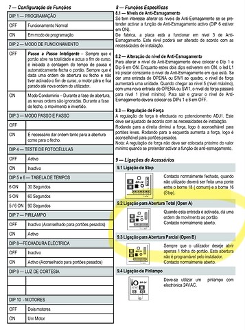

Quero instalar um shelly 1 mini no portão exterior de batente que tem placa BR-24 penso que dá Globmatic.
Alguém me consegue indicar o esquema de ligação, pois tenho receio de fazer asneiras.
https://www.tedayc.com/pt/docs/br24

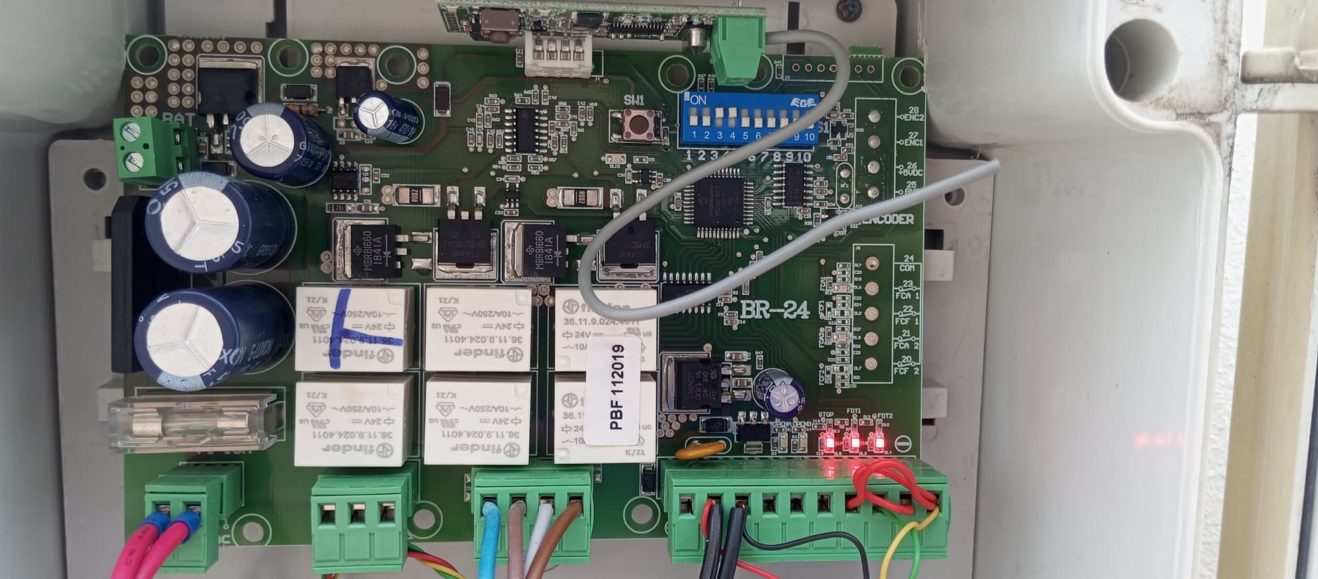

Nesta placa penso que será o 14 com o 19
Experimentei com as pontas de um cabo e confirmo que são esses que abrem.
Agora é só ligar o fase e o neutro ao shelly assim como duas pontas de cabo ao I e O e penso que dará.
