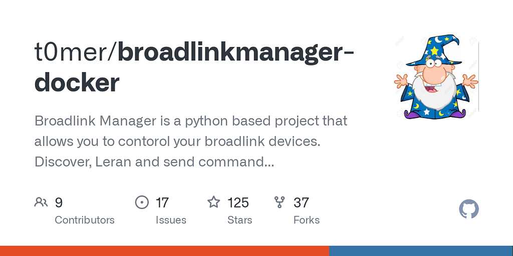

E já pensaste em usar o software Broadlink Manager?
