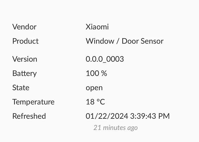

Recentemente adquiri este sensor para fazer o controlo de uma cancela. Acontece que a entidade do contacto está indisponível, as outras entidades do sensor encontram se a funcionar sem problemas. Tenho mais sensores iguais a funcionar correctamente.
Na página do add on vejo a mudança de estado correctamente mas na parte o HA não.

  1. Remove o sensor, e volta a emparelhar esse openclose66 que está ai é estranho.
    se nao resolver.
  2. Verifica se tens a conbee actualizada
A versão de firmware da conbee é a 26720700.
Já o fiz 3 vezes e fica igual.
A 1a vez que emparelhei o sensor estava tudo a funcionar bem. Só que ao fim de umas horas ficou assim.
