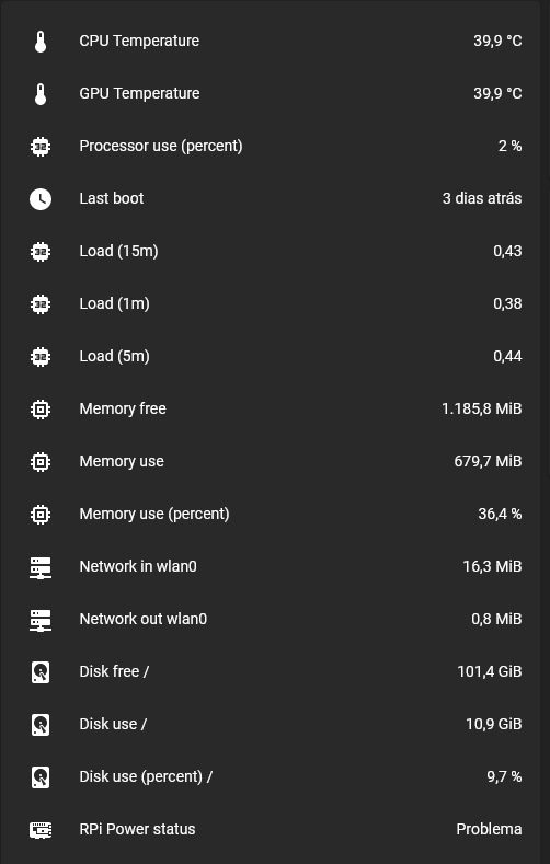

O temperatura do teu cpu andava nos 70 ºC? O meu, com a caixa oficial aberta, sem tampa, anda nos 50 ºC. Comprei a case fan oficial, para quando quiser fechar a tampa, mas ainda não a instalei.

Yep, com o aumento da temperatura ambiente tenho notado um crescendo na temperatura do CPU.

Eu tenho um RPI4, com SSD numa caixa de acrílico com fan, daquelas baratas do Ali…
A fan está ligada a 5v no RPI e a temperatura do CPU anda sempre pelos 40º. A fan não faz muito barulho, mas se fosse para ter na sala ou assim, tentaria uma solução passiva.
