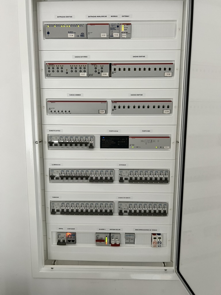

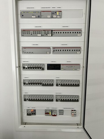

Antes de te atirares nesta aventura, sugiro falares com o teu electricista, elaborares um esquema de tudo o que queres para a casa, inclusive ITED e Audio e CCTV. vais precisar já que no final quando deres por ti vais ver que isto dá muito trabalho e será muito difícil lembrares de tudo, Organização e planeamento é uma das fazes mais importantes para no final não ficares desiludido.
exemplo do meu esquema da minha casa:
um dos meus dois quadros após conclusão:
