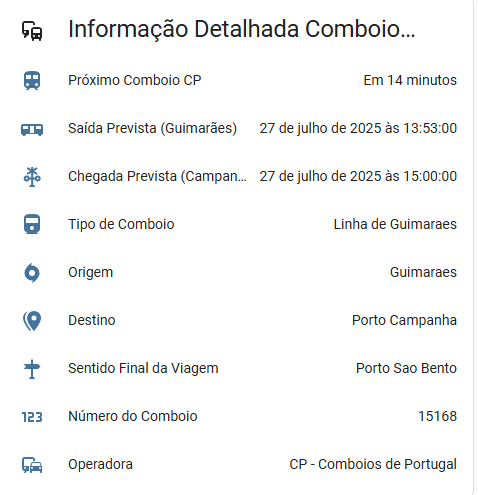

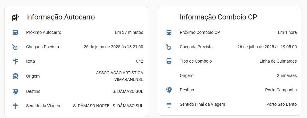

imaginem o potencial e os cards que podem ser feitos !

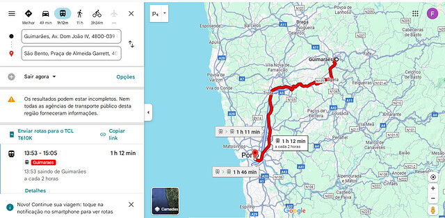

A mim está a dar 100% correto ja verifiquei os meu dados e os dados da cp por exemplo e os horarios batem certinho @RodolfoVieira
comparei os dados pelo o google maps

codigo card :
type: entities
entities:
  • entity: sensor.comboio_guimaraes_campanha
    name: Próximo Comboio CP
    icon: mdi:train
  • type: attribute
    attribute: origin_stop_departure_time
    name: Saída Prevista (Guimarães)
    icon: mdi:train-car-passenger-door-open
  • type: attribute
    attribute: arrival
    name: Chegada Prevista (Campanhã)
    icon: mdi:railroad-light
  • type: attribute
    attribute: route_route_short_name
    name: Tipo de Comboio
    icon: mdi:train-variant
  • type: attribute
    attribute: origin_station_stop_name
    icon: mdi:origin
  • type: attribute
    attribute: destination_station_stop_name
    icon: mdi:map-marker-multiple
  • type: attribute
    attribute: trip_trip_headsign
    name: Sentido Final da Viagem
    icon: mdi:sign-direction
  • type: attribute
    attribute: trip_trip_short_name
    name: Número do Comboio
    icon: mdi:numeric
  • type: attribute
    attribute: agency_agency_name
    icon: mdi:train-car
    title: Informação Detalhada Comboio CP
    icon: mdi:train-bus
    state_color: true
    show_header_toggle: true

O sensor de autocarro
  • platform: gtfs
    origin: GUI683
    destination: GUI591
    data: /config/gtfs
    include_tomorrow: true
Configuração para o comboio
  • platform: gtfs
    origin: ‘94_24000’ # STOP_ID para Guimarães
    destination: ‘94_2006’ # STOP_ID para Campanhã
    data: /config/cp

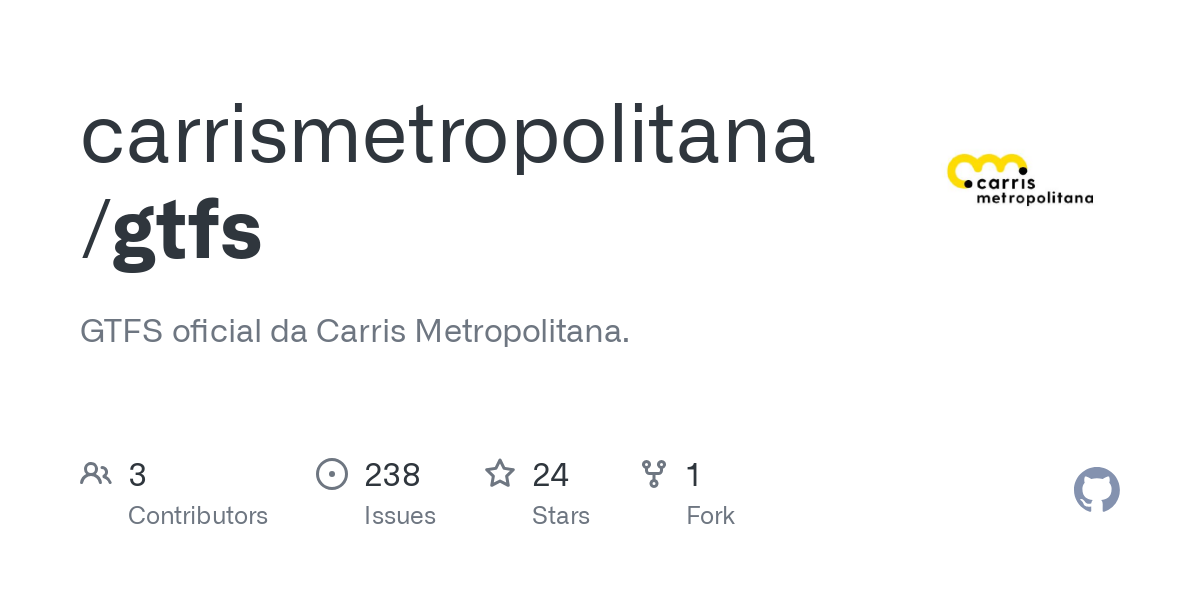

https://github.com/carrismetropolitana/gtfs
É como te dizia não é em tempo real :slight_smile:
