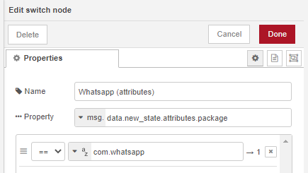

1 - Whatsapp: Quando recebo uma mensagem de uma pessoa na minha lista de contatos, preciso que a Echo diga “Nome do contato” + “Mensagem”. O problema é que não consigo fazer as duas coisas.
Problema: A Echo apenas lê: “Nome do contato”

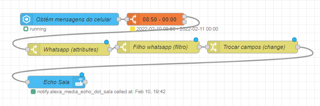

Fluxo:

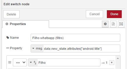

(Switch) attributes: filtra o pacote do whatsapp
(Switch) android.title: filtra o “nome”, contato da agenda

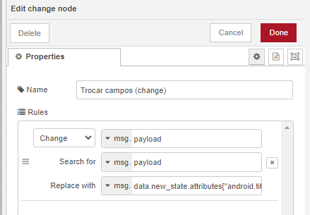

(Change): Este nó substitui o payload (mensagem) pelo android.title (nome do contato)

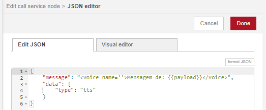

(Call service): Envia para Echo ler.

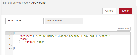

2: Ler lembretes e Tarefas do Google Agenda: Quando recebo um lembrete ou tarefa a Echo lê x2 a mesma mensagem:
Problema: A Echo lê por duas vezes seguida o “Título da tarefa”

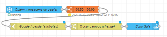

Fluxo:

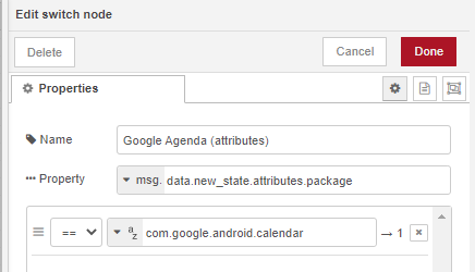

(Switch) attributes: filtra o pacote do Google Agenda
(Change): Este nó substitui o payload (horário do evento) pelo android.title (Titulo do evento)
