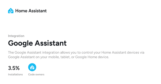

Segui o tutorial:
Na app a integração dá com sucesso mas não aparece nenhum dispositivo…

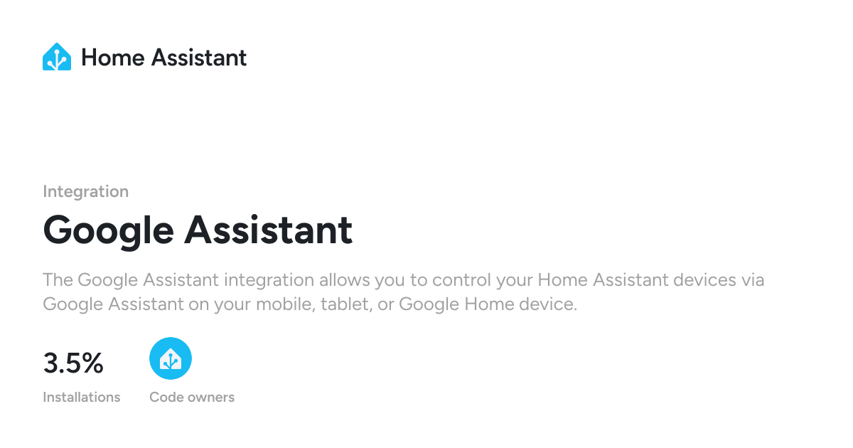

Eu segui este tutorial e correu tudo bem. Vê nesse tutorial se te escapou alguma coisa.
