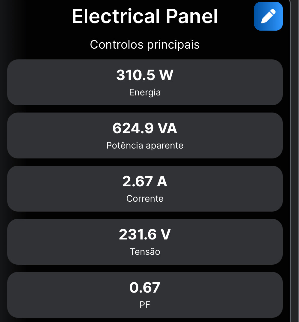

Tenho um Shelly EM recentemente instalado a medir os consumos gerais do quadro. Sempre li que o Shelly devia ter uma margem de erro de 1% mas tenho comparado consumos entre o Shelly e o contador e de 1 a 9 de Setembro já leva quase 6kWh de diferença que representa quase 9%.

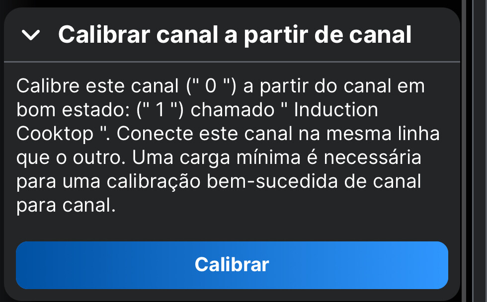

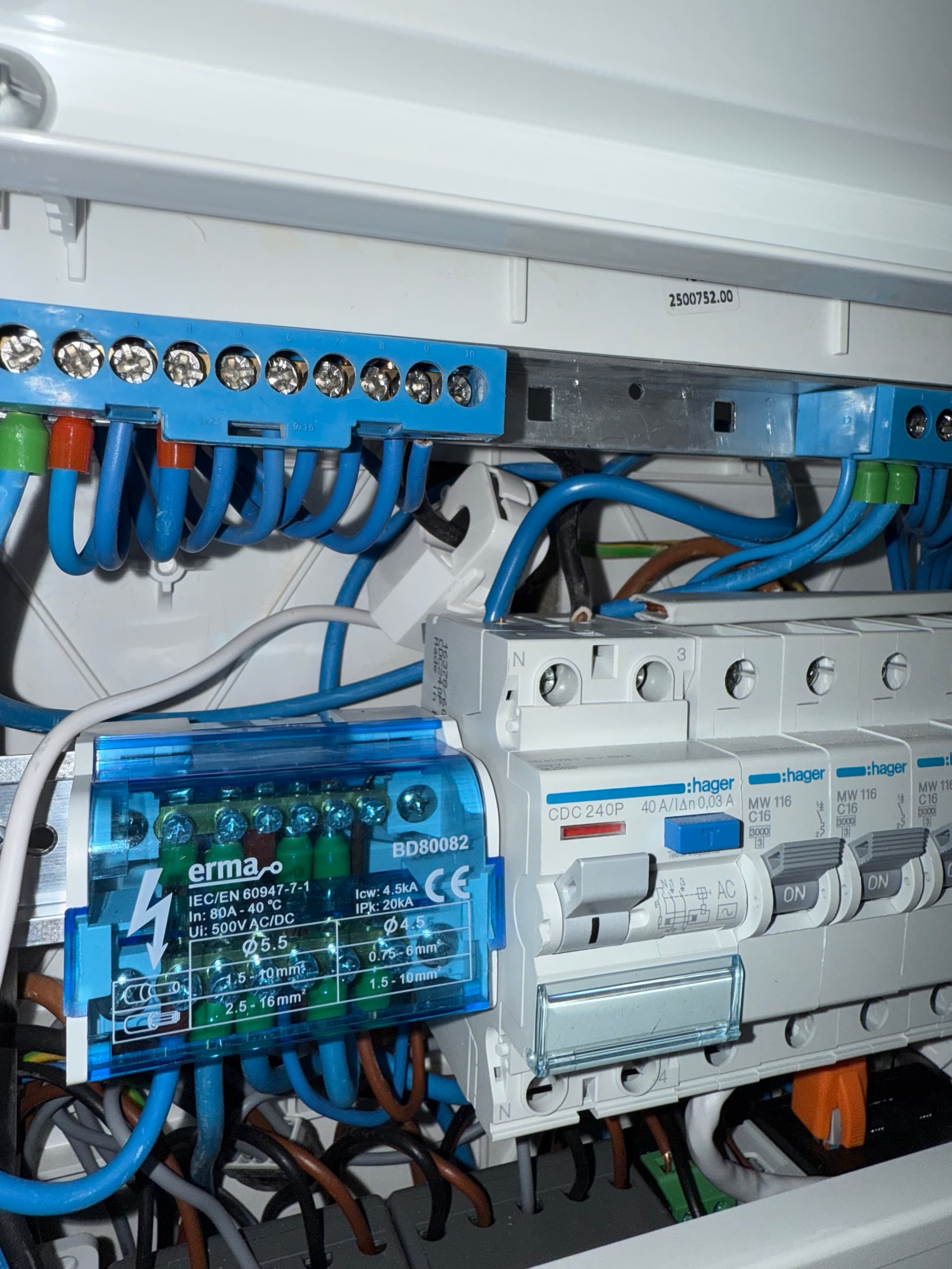

Não sei se estou a fazer algo errado, a instalação penso que é plug and play, meti a pinça no fio do quadro e pronto. Não me parece estar a tocar em mais nenhum fio nem sei se faria diferença. Há algo que possa mudar para melhorar a precisão?
