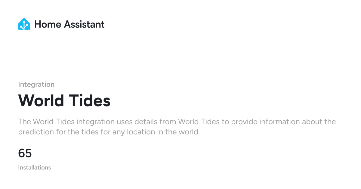

  2. http://www.climaat.angra.uac.pt/boias/index2.htm
    Daqui as marés para determinado porto.

Sobre as Marés, indicaram num outro post uma integração já existente no HA:
