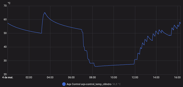

Com watts é ao milisegundo. Outra solução é usar kWh via netmetering.
Isto é o que eu faço, via esta automação:
alias: "AQS: Gestão de Excedente Solar (Net Metering)"
description: "Gere o aquecimento de AQS (70ºC) com base no excedente de 15 min e repõe valores (65ºC)"
mode: single

Dá para ver o resultado, no dia de hoje desde as 12 horas:
