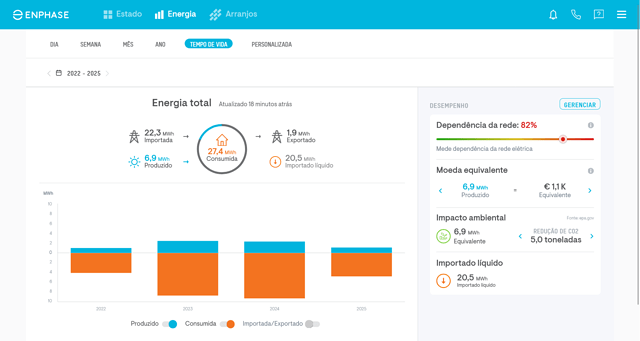

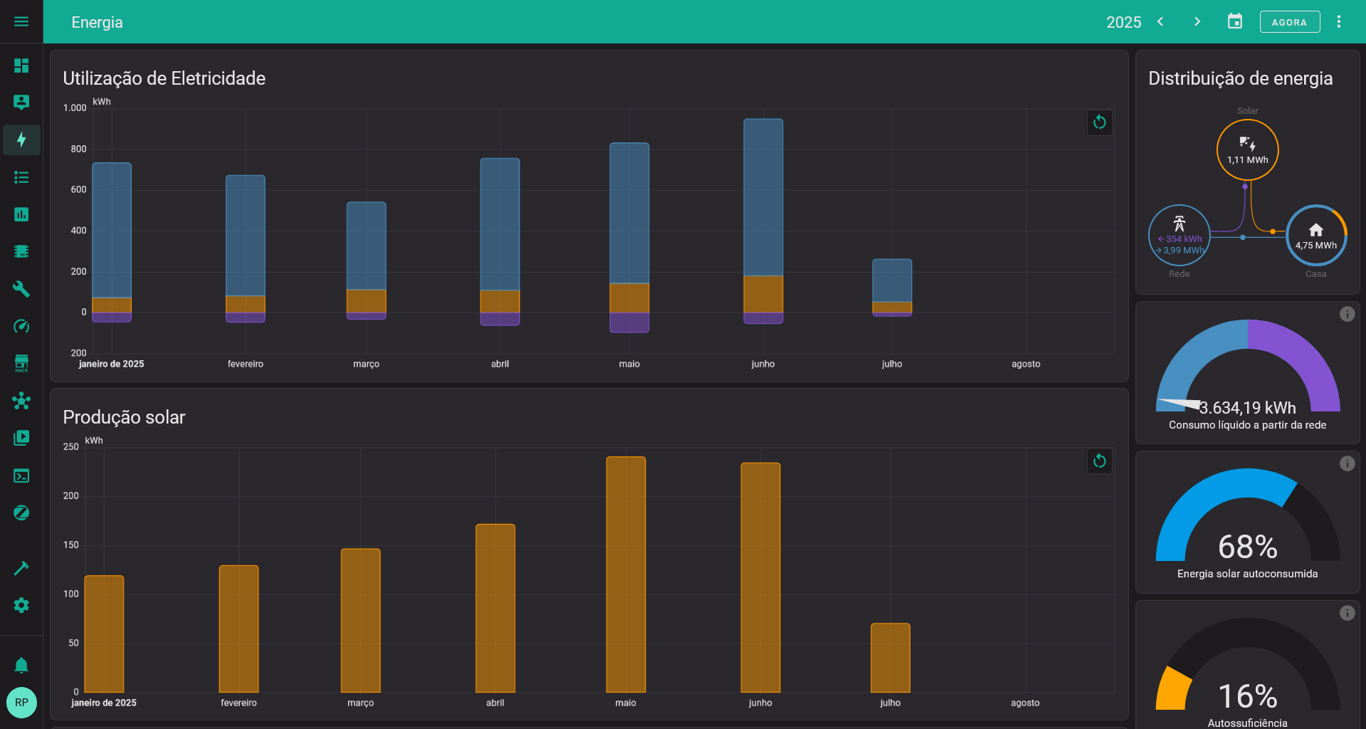

Eu tenho 4 painéis, com microinversores de 290W cada e chega bem para o padrão de consumo. Ofereci desde a instalação 27% à rede e mesmo assim só consigui 18% de auto-suficiência. Para ser mais eficiente e auto-suficiente, necessitaria de ter bateria e mais painéis, mas isso já implica um investimento avultado com um retorno só a longo prazo. Somente o farei se conseguir garantir algum apoio do fundoambiental, tal como aconteceu com os painéis.
Eu tenho os painéis desde Julho de 2022 e pelas minhas contas, no final do verão deverei atingir o break even, isto é, poupado o valor que investi. Depois sim, é só poupar enquanto eles durarem.
Resumo HomeAssistant 2025:
Resumo Enphase desde a instalação:

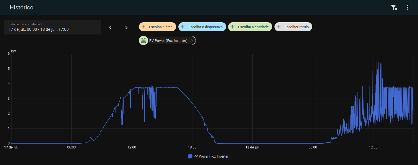

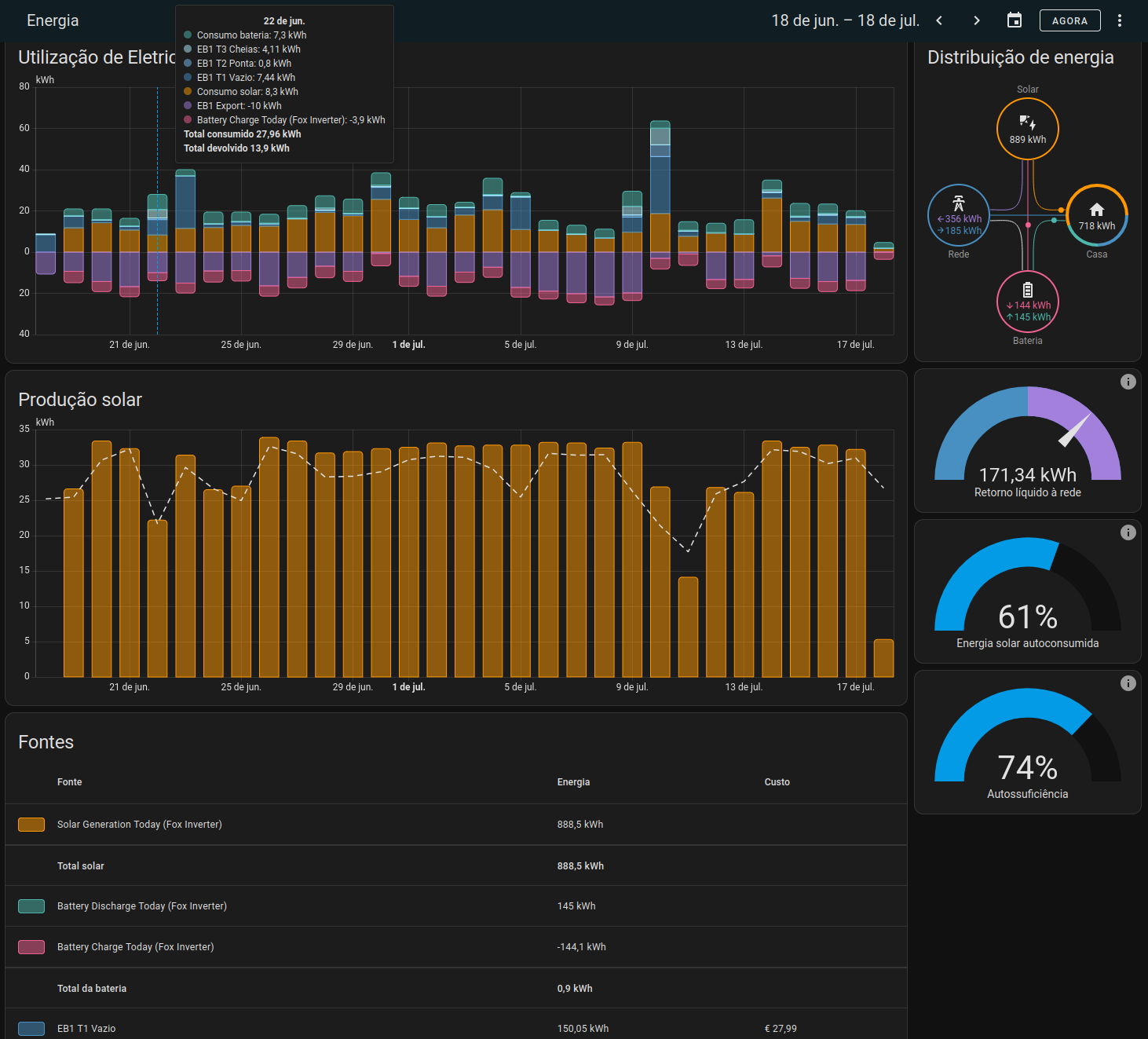

eu tenho 10kWp de paineis mais 15kW de baterias, instalei á pouco tempo e ainda é dificil perceber o retorno do investimento. no entanto acredito pelas minhas contas (site onde fiz as contas ) que o retorno será para mim inferior a 10 anos que será inferior ás garantias das baterias paneis entre outros…atenção que eu não tive apoios do estado para a compra do meu sistema logo isto pode ser diferente para ti caso tenhas apoios do fundo ambiental, a única coisa que tive foi o IVA a 6% que terminou no mês passado ou vai terminar (algo do género). Se tiveres ajuda do estado com algum apoio podes poupar muito dinheiro. procura no site do fundo ambiental ou informa-te.
com o sistema que tenho posso dizer que produzo aproximadamente 65kW diários neste momento, sim estou a produzir mais do que consumo no verão, mas é de propósito(garantia para que no inverno/chuva consiga carregar a bateria a 100% todos os dias pelo menos) o excedente neste momento está a começar a ser vendido á MEO Energia por 0,06€kWh sem iva, para amortizar no retorno.

Obrigado pela partilha. Deste mês dos gráficos partilhados, duas perguntas relacionadas:
  • Tendo bateria, porquê tanta injeção na rede?
  • Qual o motivo dos 26% de importação da rede?
Serão painéis a mais para a capacidade da bateria e padrão de consumo atual e daí estar a injetar tanto na rede? E a importação? É por consumo instantâneo superior à capacidade da bateria ou é depois desta ir a zero?
Como ando a ponderar colocar mais painéis e bateria, poder ver este tipo de gráficos e trocar ideias é muito positivo.
Sobre o primeiro ponto, este mês que passou teve bastantes dias de céu limpo, portanto o sistema tem estado a produzir bastante. Sem duvida adicionar uma bateria ou mais nestes dias ajudava a rentabilizar, no entanto antes de investir em mais uma bateria quero chegar ao inverno para saber se consigo carregar duas na mesma, pois a produção baixará bastante e como trabalho em casa, ao ligar o ar condicionado para aquecimento tambem aumentará os consumos. Atualmente costumo ter o ar condicionado ligado para o frio durante o dia e o termoacumulador automaticamente regula para 80ºC quando há excedente suficiente, mas mesmo assim sobra bastante.
Segundo ponto, costumo andar várias vezes com um carro elétrico e portanto ao o carregar durante a noite, vai haver sempre consumo da rede, a bateria da casa é pequena demais para carregar significativamente a bateria do carro. Além disso o meu inversor é de 3.7kw apesar da casa ter potencia de 6.9, portanto qualquer consumo momentâneo que exceda 3.7kW vai buscar o extra à rede. Na altura pediram me 400€ extra para 4.6 ou 5kW de potencia no inversor por isso acabei por optar meter 3.7, o gasto extra em dinheiro não me compensava. Além disso já não tenho espaço no telhado para meter mais paineis sem apanhar sombra. Assim meti um sistema de 4.8kw solar num inversor de 3.7kW de forma a fazer um achatamento da curva e conseguir estar mais tempo no maximo de produção, e em dias sem céu limpo rentabilizar melhor o inversor. E de qualquer maneira enquanto a bateria não estiver carregada o inversor consgue lidar com a maior potência produzida, os 3.7kW é só o máximo que injeta na casa. Pode injetar 3.7kW e usar o resto para carregar a bateria.
Resumindo, de verão os paineis produzem bastante excedente, no entanto acredito que no inverno a historia mude bastante. O facto de carregar um veiculo eletrico e da bateria certos dias não fazer a noite toda faz com que tenha na mesma importação da rede. no entanto bastante mais baixo que o consumo da casa mesmo.
Proximo plano é meter um carregador EV que consiga controlar pelo o Home Assistant e usar o mesmo para meter o excedente na bateria do carro nos dias em que me é possivel o carregar durante o dia. Fiz isso manualmente no 5º ultimo dia do grafico e vê-se que não houve excedente.
