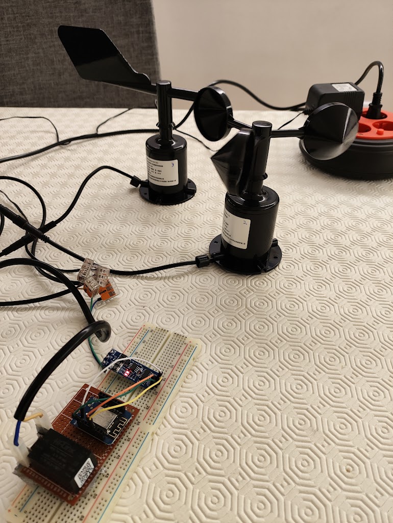

Finalmente decidi-me e já chegaram o anemómetro e o anemoscópio, RS485.
29€ os dois no Aliexpress!
A ver se no fim de semana os consigo testar. Tenho que mudar o endereço num dos dois e ligar tudo.
Vou usar ESPHome e para já um D1mini que lá tenho disponível e um RS485 transceiver.
Irei também usar um pluviómetro que tenho de uma antiga estação meteorológica Auriol. Aquilo funciona por RF433mhz e pilhas, mas estou a pensar retirar toda essa parte e usar só o reed switch ou o que ele usar para detetar o movimento, ligado diretamente ao ESP.
Vou tirar fotos e documentar, para criar um tópico com isso tudo.

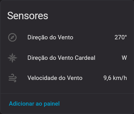

It works!!!
Ainda está em modo de testes, mas já funciona!
