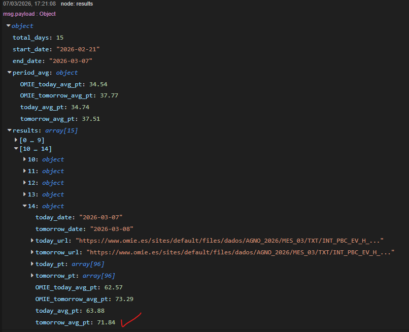

Boas pessoas estou a tentar obter a media de valores do mercado OMIE no ciclo de faturação para depois usar em outros sensore para no fim calcular custo de energia no mercado indexado para depois tomar decições de manter ou mudar.
Antes de mais eu sei que existe a integração OMIE mas tem um pequeno snão recentemente tive aguns reboots a maquina e os sensores ficaram sem dados necessarios para obter o desejavel. Estava a usar query sql para obter a media de valores entre datas mas a ausencia de alguns valores gera dados errados.
Estou a utilizar AI para me facilitar a vida :sweat_smile:

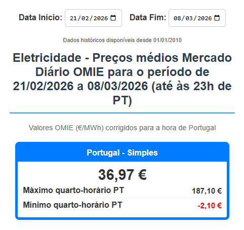

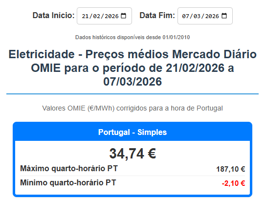

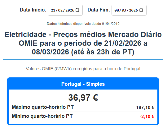

Neste momento estou a usar os ficheiros da OMIE para gerar a informação mais correta mas estou a obter um valor sobre o preço de ‘amanha’ errado, desconfio que seja pelo factor das 23h.
site: tiagofelicia.pt
21/02/2026 até 07/03/2026
21/02/2026 até 08/03/2026

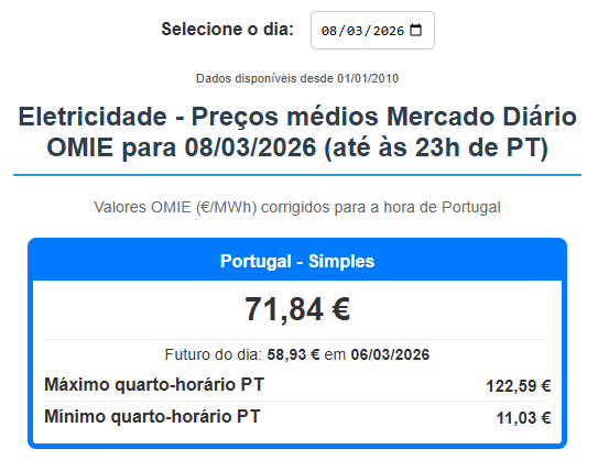

do mesmo flow se verificar o dia isolado para ‘amanha’ o valor esta certo:

@luuuis uma ajudinha :smiley:

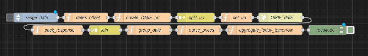

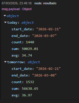

penso ja ter encontrado a solução e refiz o flow. estava a faltar valores do dia anterior…

Para calcular a média de vários dias penso até podes ignorar a diferença horária, não?
Se quiseres acelerar a coisa podes ir buscar as médias directamente aos ficheiros mensais, assim só tens 1 ou 2 ficheiros para processar.
https://www.omie.es/sites/default/files/dados/AGNO_2026/MES_03/TXT/INT_MERCADO_DIARIO_MIN_MAX_9_01_03_2026_31_03_2026.TXT
A minha ideia é calcular a média de ciclo de faturação. No meu caso começa a 21.
E como quero acompanhar diariamente o valor tenho de saber até ao dia de hoje e saber o de amanhã e recomeçar novamente no próximo dia 21.
não vi como posso fazer com esse txt
Com o anterior post ele vai buscar o txt de cada dia até ao dia de hoje e assim consigo obter os dados.
Mas se tiver margem de melhorias estou aberto às sugestões claro.
