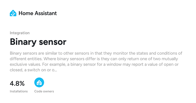

Fazeres com que os reeds apareçam como portas tens de fazer deles sensores binários com o device class de door.

para os Reed sera:
binary_sensor:
 - platform: mqtt
   name: "Reed da janela 1"
   state_topic: "stat/sonoff/POWER2"
   payload_on: "ON"
   payload_off: "OFF"
   availability_topic: "tele/sonoff/LWT"
   payload_available: "online"
   payload_not_available: "offline"
   qos: 0
   device_class: opening
nice… obrigadão. Então para os PIR deduzo que seja igual ao reed mas device_class diferente. certo?
Sendo que para reeds de portas posso usar “door”, os reed de janelas “Window”, e pir “motion”.
E para o MQ-2? sabes?
Sim, isso mesmo. Os PIR podem usar occupancy ou motion conforme o que fizer mais sentido no teu caso.
neste caso seria o motion. mas os links ajudaram bastante, obrigado. Agora so falta mesmo perceber como adicionar o mq-2.

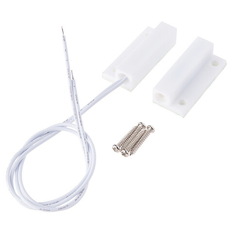

Já agora, os reeds em questão, são os seguintes:
(Não sei se faz diferença ou não…)
