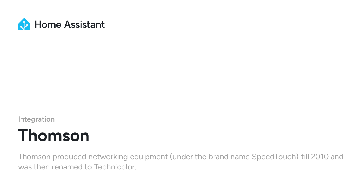

Queria aceder aos aparelhos que acedem ao router cá de casa para começar alguma automações mas não me aparece nada
O meu router é da vodafone e é o Technicolor TG784n v3, aparece-me automaticamente um device UPnP mas coloco no configuration.yaml
device_tracker:
  - platform: thomson
    host: 192.168.1.254
    username: ????
    password: ???
e não acontece nada.
Estará a faltar alguma coisa?

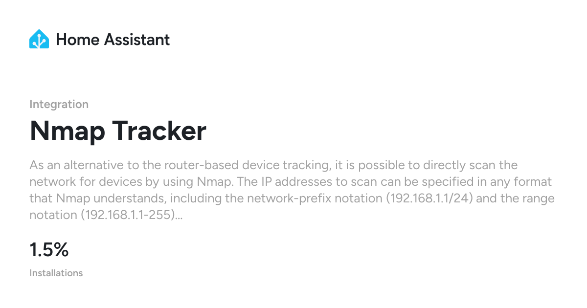

Para saberes o estado dos teus equipamentos de rede podes usar a plataforma nmap.
e isso não me vai aumentar muito o trafego?

acho que vou mesmo ter de optar , para já , pelo nmap, já estou a perdr muito tempo nisto.

por agora já estou desenrascado com o nmap, obrigado pela ajuda.
O facto do teu Rpi ser o 2B não deve ter nada a ver com o problema que tens, embora seja fraco se começares a entrar a sério no HA.
Os componentes específicos dos routers e o nmap fazem a mesma coisa (em termos de pesquisa dos equipamentos ligados) por isso se o nmap funciona não precisas de procurar mais.

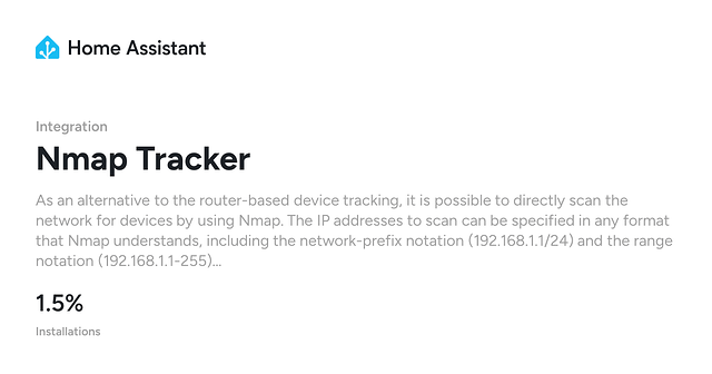

As configurações do nmap estão todas aqui:
