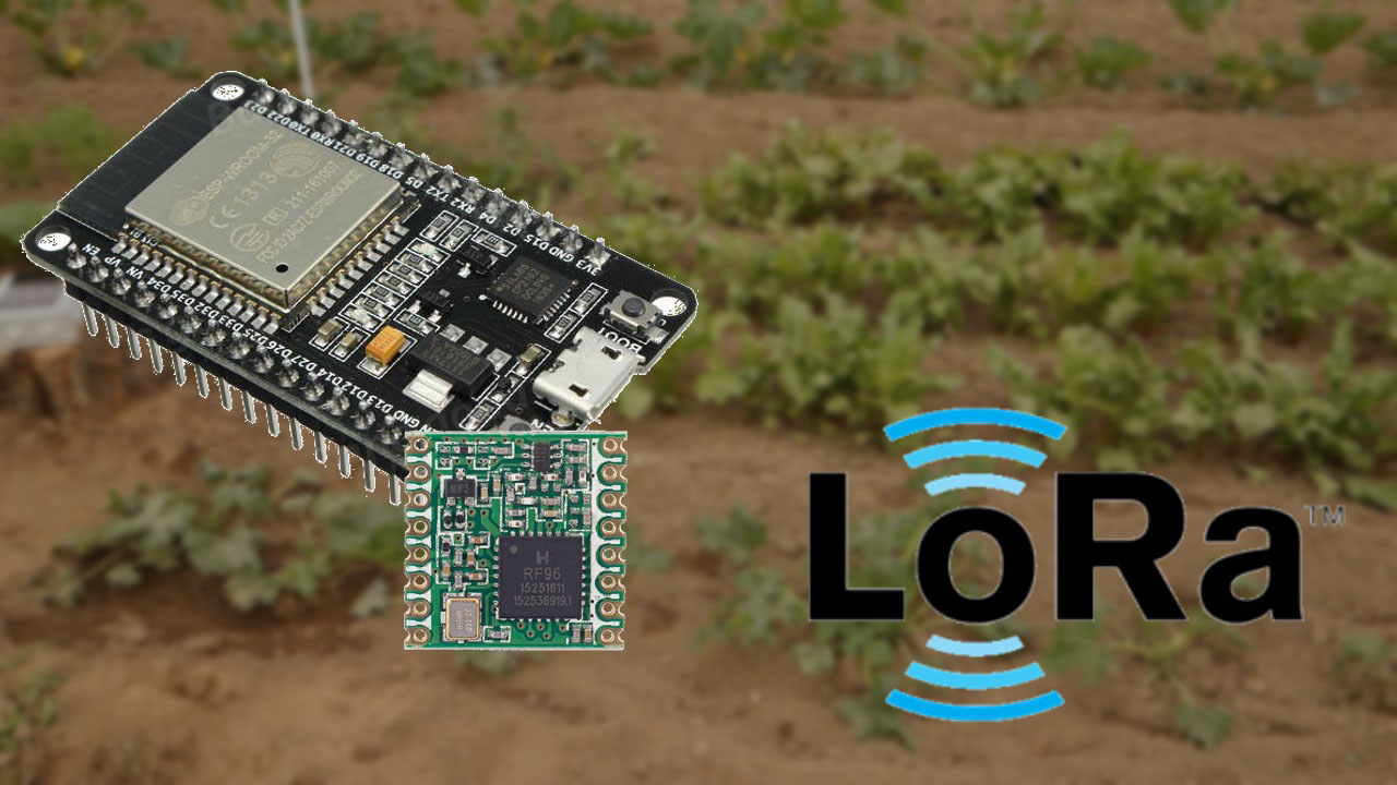

Fica aqui uns videos dos testes de funcionamento de um Gateway MQTT<->Lora, que estou actualmente a desenvolver.
A gateway liga-se por Wifi a um Broker MQTT, e faz a “bridge” de mensagens MQTT entre o broker e os dispositivos da rede de sensores Lora.
Desta forma é possível enviar mensagens MQTT para cada device, tal como o device publicar mensagem MQTT para o broker, sendo a gateway transparente na rede.

A ideia deste projecto é aproveitar a distância de cobertura que a tecnologia de rádio Lora permite de até vários kms. O exemplo do vídeo 2 demostra um exemplo disso, no local onde o motor do portão se encontra não tenho cobertura Wi-Fi dessa forma, por exemplo um Sonoff não era uma solução viável. Além disso o baixo consumo do rádio permite a possibilidade de termos sensores no exterior alimentados com baterias a durar anos, jardim, terrenos agrícolas, veículos etc coisa que o Wi-Fi não permite, devido a baixa distância de cobertura e elevados consumo
O gateway ainda esta em desenvolvimento não se pode dizer que é um produto final. No entanto é sempre bom ver as opiniões e ideias que se possam adicionar.
Desde features ao gateway como até de novas aplicações de sensores ou actuadores que a tecnologia Lora faça diferença pela sua grande distância e baixo consumo.
