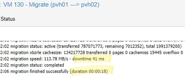

Atualmente, estou com o HA numa VM dentro de um cluster de alta disponibilidade em proxmox e ceph, feito com 3 firewalls antigas que modifiquei.
Sensacional! Parabéns! Gostaria muito de um material de como montar um cluster semelhante a esse. Ele é completamente redundante a falha de hardware? Se puder passar mais informações será muito legal.
@Filipe_P_Marcato
Totalmente redundante a falhas totais de cada um dos equipamentos. Pode no limite ficar só um equipamento operacional (não é recomendado por questões de quórum).
A forma como tenho configurado pode falhar um em três e as VMs passam automaticamente para os outros sem qualquer intervenção humana. Na parte de recuperação (quando o que falha volta a ficar disponível), a distribuição das VMs volta ao normal de forma automática.
Passar de um equipamento para outro, uma VM é praticamente impercetível (tive no máximo meio segundo de indisponibilidade) mantendo todas as operações e transações sempre online.
