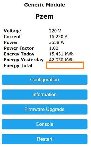

Bom dia pessoal,
Já tenho este problema faz alguma tempo mas nunca me deu para ver o que seria…
O meu consumo diário é sempre o mesmo… dá ideia que chega aos 8.03€ e não conta mais… Sabem o que poderá ser?

Terá a ver com o PZEM ou com o SONOFF acoplado a ele?
Obrigado malta :slight_smile:
Isso é estranho faz reset aos contadores.
Penso que terás que por estes comandos na consola:
Energyreset1 00000
Energyreset2 00000
Energyreset3 00000
Mas antes de isso configura isto
Tudo feito… Vamos lá ver como fica :slight_smile:

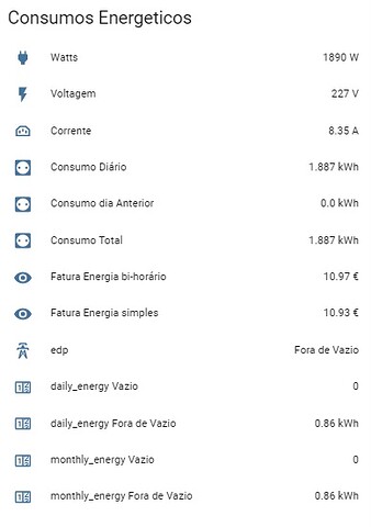

Alterei os valores e dei o ajuste a meu gosto… Será que o valor que ali está estimado está bem? Só num bocadinho 10 paus??? :confused:
Não sei que template estas a usar para fazer essas contas.
@RodolfoVieira,
Este é o template…
  - platform: template
    sensors:
      fatura_energia:
        friendly_name: "Fatura Energia bi-horário"
        value_template: >-
          {{ ((float(states.sensor.monthly_energy_vazio.state) * 0.1011  + float(states.sensor.monthly_energy_fora_de_vazio.state) * 0.1881 + now().day * 0.2953 + 2.85 ) * 1.23 ) | round(2) }}
        unit_of_measurement: "€"
      fatura_energia_simples:
        friendly_name: "Fatura Energia simples"
        value_template: >-
          {{ ((float(states.sensor.monthly_energy_vazio.state) * 0.1544  + float(states.sensor.monthly_energy_fora_de_vazio.state) * 0.1544 + now().day * 0.2953 + 2.85 ) * 1.23 ) | round(2) }}
