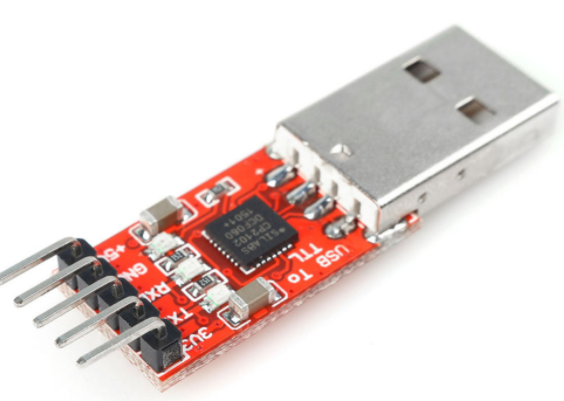

1x Conversor cp2102 ttl
E alguns fios.

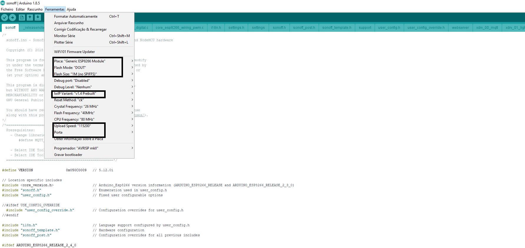

Passo seguinte abres o arduino e o cĂłdigo que mostro abaixo.
https://github.com/htcheroportugal/sonoffdual-estores/blob/master/dualestores.ino
Depois disso nas configurações coloca como mostro na imagem:
