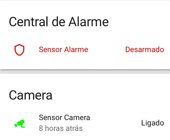

No Lovelace o exemplo da “Central de alarme” ainda não funciona até a data. O exemplo do “sensor câmera” sim. Reve a tua configuração
Mais uma vez!
O que eu tenho:
o que pretendo é:
o que eu consigo:
