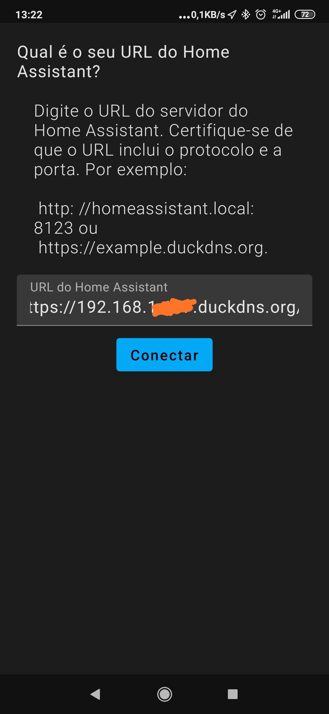

Boas malta,sou novo nisto com duas semanas,já ando com alexa há 3 anos com 8, com 42 dispositivos e a crescer entre sonoff Shelly e tuya,entretanto querendo evoluir decidi exprimentar no Pc o HA, consegui instalar e dispositivos tudo ok ,entregando segui um tutorial para abrir portas pelo duck.org e tudo piorou,agora só entro por HTTPS,não funciona no tlm e não consigo fazer grande coisa para resolver o assunto,instalei o filé editor que me pediu no vídeo mudei algo lá na yami,não sei , sei que já apaguei o filé editor e ficou tudo na mesma

Tentei abrir as postas do HA através de um vídeo do jota pombo,a porta 443 e 8123 apartir daí a entrada no HA só dá em modo HTTPS e por tlm não entra,andei a pesquisar enquanto me aprovavam o topico e acho que é o router que me está a bloquear nat loop back acho que é assim que se diz,porque criei no duckdns.com e tento entrar e não dá,testei as portas e estão abertas,só me falta essa situação…

A partir do momento que é configurado o HTTPS, o HA deve ser acedido sempre pelo domínio com HTTPS (exemplo: https://casa-do-rui.duckdns.org/), independentemente do dispositivo.
Na app, também deve ser configurado o URL do Home Assistant para https://casa-do-rui.duckdns.org/
Também tenho o mesmo URL na configuração “URL interno”, que é o que a app utiliza quando o smartphone está ligado à rede de casa, mas penso que se for deixado em branco também funciona, a app deve assumir o outro como default.

Dizes para abrir com HTTPS:// meu ip.duckdns.org mais nada nem porta?

Dá erro

Já consegui,devia ser a porta que dava erro,refiz as portas,acho que me faltava a combinação certa para entrar, depois meti HTTPS://meunome.duckdns.org:8123
