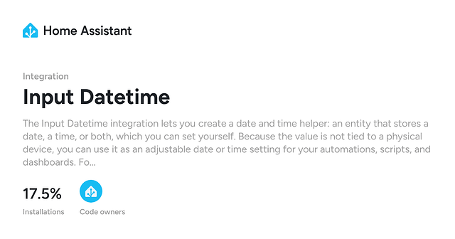

Se queres mesmo seguir pela via do HA, deves começar por substituir os input_numbers por input_datetime.
Com apenas um input_datetime substituis três input_numbers.

@j_assuncao não conhecia o Input Datetime, vou experimentar, no entanto continuo com o problema de não conseguir adiar 3 meses ou 1 dia.

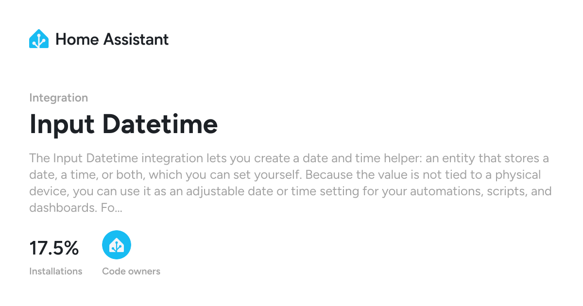

Através da automação podes alterar os valores do input_datetime com o seguinte código:
action:
  - service: input_datetime.set_datetime
      entity_id: input_datetime.only_time
      date: 2018-06-01
      time: 09:03:01
Se só quiseres mexer na data podes tirar o time e substituis o valor de date por uma string que some 3 ao mês.
Esqueci de referir que o comando para adicionar três meses à data actual é:
{{ (as_timestamp (now()) | timestamp_custom("%m") | int ) + 3 }}
