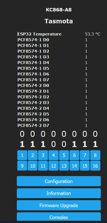

Agora já com o tasmota, configurei o pinout básico para ter acesso via ethernet…Apartir daqui não consigo configurar os INPUTS e os OUTPUTS…na pagina do tempplate fala lá para configurar PCF8574…
Não me estou a entender com a configuração…
Alguém poderá dar uma ajuda???

Já consegui colocar os INPUTS/OUTPUTS a funcionar… carreguei outro firmware que já tinha a tal expansão configurada…>>>https://www.kincony.com/forum/showthread.php?tid=1715
Agora verifico que não aparecem na lista as opções para colocar sensores de temperatura (AM2301 e DHT 11)
Como posso adicionar?
Olá.
Partilho que já se encontra tudo a funcionar…
No fórum do fabricante encontrava-se lá o firmware atualizado… foi só carregar…
Deixo aqui a pagina…https://www.kincony.com/forum/showthread.php?tid=2370&page=2&highlight=KC868-A16+firmware
