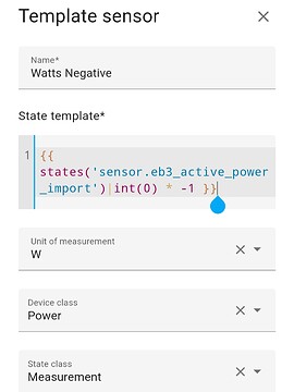

Olá.
Existe alguma alteração que se possa fazer no HA para inverter o valor?
Na APP do fabricante está a funcionar bem…
No dashboard da energia (HA) os valores ficam bem… é só mesmo no sensor do POWER METER (valor instantâneo)…
Cumps
Template * -1
Olá…
Como posso fazer isso?
O sensor aparece de forma automática com a integração…
Cumprimentos
Helpers > Template
{{ states('sensor.eb3_active_power_import')|int(0) * -1 }}
Muito obrigado.
Perfeito…:muscle:
