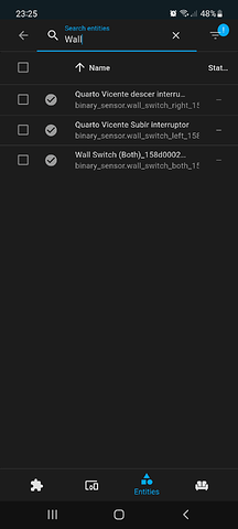

Já agora, tens ligado ao hub AQARA? Eu tenho ligado ao Xiaomi Mi Smart Hub e não sei se é por isso mas as entidades que me aparecem são estas:
Ou seja, nada de binary sensor…
Sim tenho, as entidades que me aparecem são estas.
Estás a procurar entidades ou devices?
Nos devices eles não aparecem, só nas entidades
Troquei para o hub AQARA, usei as configurações que indicaste e funciona!
Obrigado pela ajuda!
