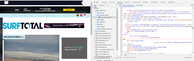

Boa tarde Rodolfo,
Será que isto te ajuda ?
@rmcazevedo ok , o @Victor_Moreira postou o site onde sim é possivel ver o link para o stream :+1:
