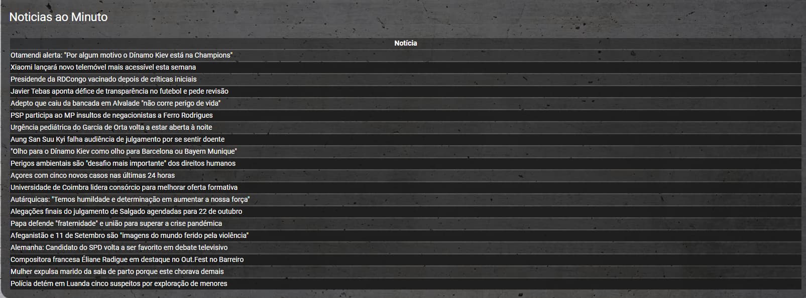

Boa tarde, com esta configuraçao, consegui ver os dados.
  - type: custom:list-card
    entity: sensor.noticias_ao_minuto
    title: Noticias ao Minuto
    feed_attribute: entries
    row_limit: 20
    columns:
      - title: Notícia
        field: title
        add_link: link
Podes mostrar um print de como fica o cartão? E qual versão do feedparser usas? A mim continua tudo na mesma…
Versão do feedparser: 0.1.5

Tenho igual, mas tinha a versão 0.0.5 do feedparser. E dava-me tal e qual como postei anteriormente. Atualizei o feedparser para o 0.1.7 e deixou de dar sinal de vida. Fiz downgrade para o 0.1.5 como tens, e começou a dar erro na configuração, vou para reinicar o home assistant e diz-me “module ‘base64’ has no attribute ‘decodestring’”
Ahhh já consegui por a funcionar. Só dá mesmo é a notícia e eu gostava de ter algo com o layout da imagem na zona do “Upcoming Shows”:
Será que dá?
