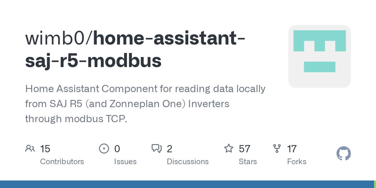

Depende.
Há 2 modelos com rs232 e um com rs485.
Há muita informação no google.
Com pen acho que só a versão ethernet tem modbus tcp.
[https://www.google.pt/search?q=saj+h1+inverter+modbus]
