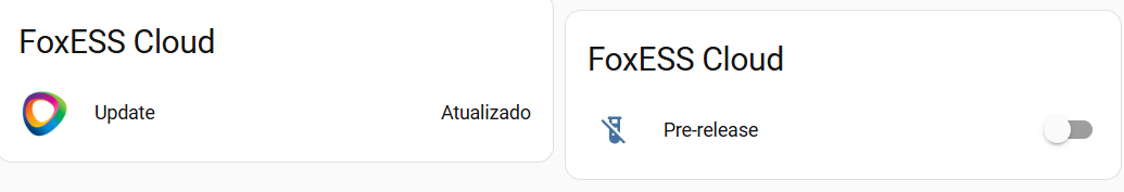

coloquei recentemente painéis solares com inversor FOXESS e instalei a integração cloud…mas quando adiciono a intregação ao meu painel só me aparece um switch:

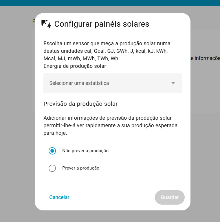

De seguida quando vou ao menu de energia onde supostamente conseguiria adicionar uma estatistica dos meus paines solares diz me que não tenho nenhuma estatistica disponivel.
Qual a maneira de resolver o tema?

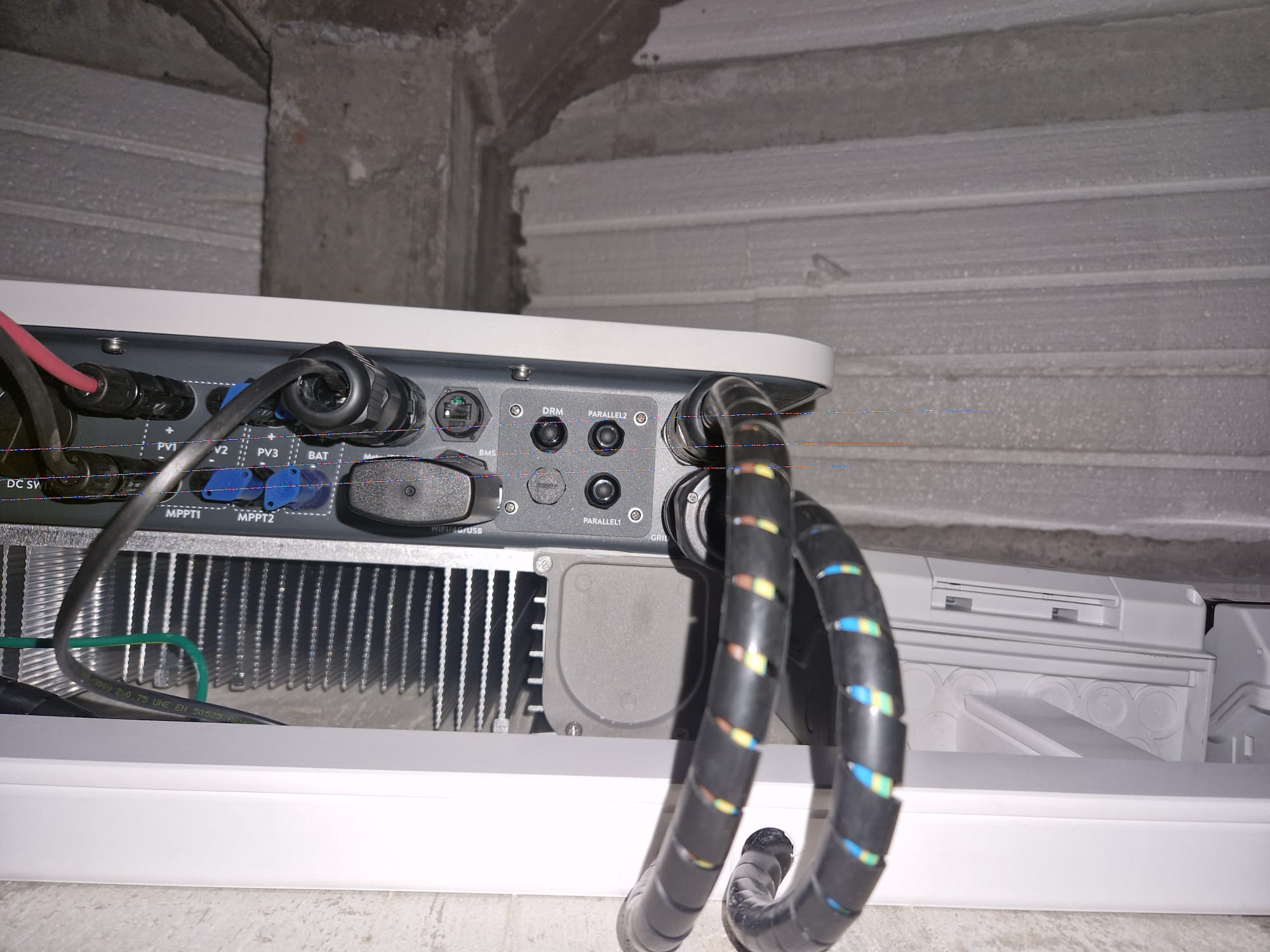

o meu modelo é um H3/AC3 penso que aúnica diferença poderá ser o facto de ser o modelo H3 5.0 E Wifi.
segue uma imagem da base do inversor!
não sendo grande especialista nestas questões mais técnicas e depois de ler o link que enviou parece que o local onde poderia instalar via modbus já está ocupado com o meter e com “a pen”.
Alguma dica?
Obrigado e um abraço
boas,
provavelmente a power meter fala com o inversor por modbus e apenas tens que te pendurar nesses fios.
posso estar redondamente errado, mas vou falar com o meu amigo que tem isso a trabalhar tb num H3, e qd passar por casa dele vejo como é que ele tem isso ligado e digo-te.
abraço!
edit: o link da integração que enviei não é a que ele está a usar, deixo aqui a correta (https://github.com/nathanmarlor/foxess_modbus), que até tem atualizações
Ficarei a aguardar…
abraço

Sim tenho a possibilidade de passar cabo do inversor para o HA, estão praticamente um ao lado do outro.
A minha questão é que no meter, já existem fios ligados…qual será a ideia? ligar mais dois fios em cima dos que lá estão?

boas,
segundo os docs que vi acho que aquilo ainda tem para lá uma data de pinos (o meter so deve estar a usar 2, e tu pretendes usar mais 2, por isso diria que é abrir a ficha e ver. mas não, não é em cima dos que já lá estão.
boa sorte!

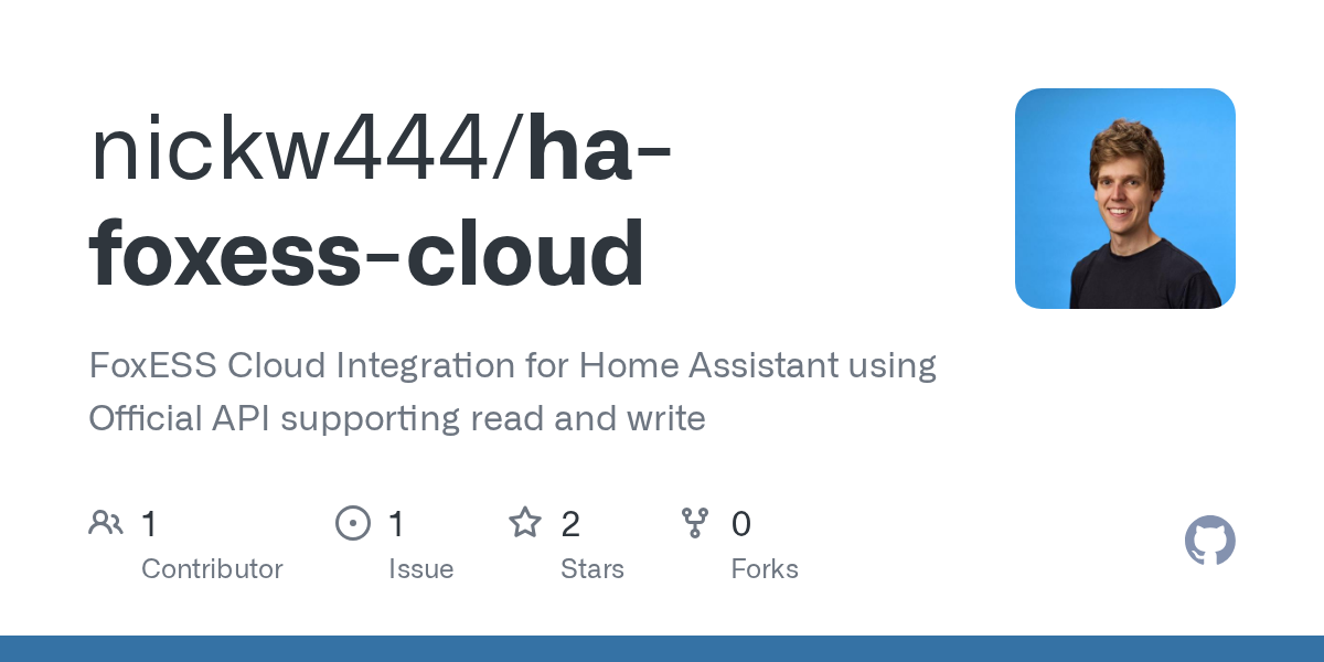

Há várias integrações para a FoxESS Cloud, sendo que algumas requerem configuração em YAML para os vários sensores. Deve ser o caso da que estás a usar.
Experimenta a integração do nickw444, é fácil de configurar e cria dezenas de entidades/sensores automaticamente.
Estou a usar para monitorizar o sistema de um familiar e funciona bem, recomendo.
No meu caso não tenho hipótese de comunicação local, pois se tivesse iria preferir essa alternativa.
Luis obrigado pela dica.

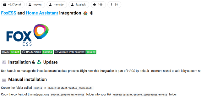

Enquanto estou an compra do material para tentar fazer modbus… estive a tentar esta integração…mas esbarro talvez na questão mais básica: Como transfiro esta integração para o meu HA? Se tentar via HACS só existe uma integração FOXESS Cloud que era exactamente a que tinha…como procedo para integrar esta que recomenda?
É necessário acrescentar o repositório do nickw444 ao HACS, por exemplo através deste link. Depois é configurar como qualquer integração (ou melhor, seguindo as instruções da integração).

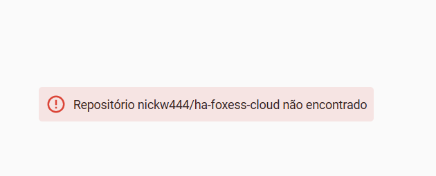

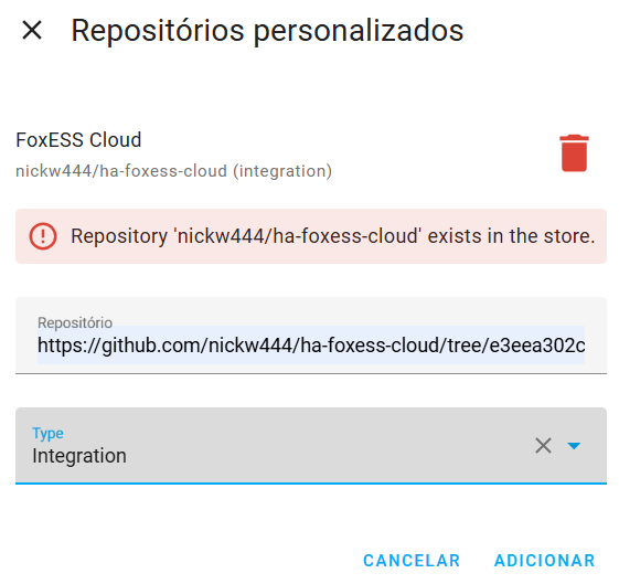

diz me que não encontra:image
Pensava que esse link permitia adicionar. Sendo assim é seguir estas instruções → https://hacs.xyz/docs/faq/custom_repositories/
desculpa ser chato e um bocado maçarico nisto ,mas diz me que já existe na store?!
Passo 1: acrescentar repositório. Já está.
Passo 2: ainda no HACS, descarregar a integração (encontrar essa na lista das disponíveis e descarregar)
Passo 3: reiniciar o HA (o HACS vai indicar que é necessário)
Passo 4: acrescentar a integração na secção de integrações do HA (fora do HACS)
Também podes googlar estas coisas se tiveres dificuldades. Há guias no YouTube, etc. :slight_smile:

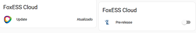

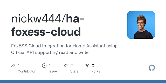

Obrigado pela paciência… eu conheço o processo da integração, mas neste caso tenho dúvidas no passo 2: ou seja a única integração que me aparece é que já tinha - não a do nickw444;essa não me aparece no HACS:
e a partir daí se fizer os passos todos de configuração, etc não me aparece nada de novo para integrar no HA. Ous seja, volto à minha questão inicial.
Mais uma vez obrigado!
@luuuis já encontrei a integração…quando pesquisava no HACS não a encontrava…agora já vai…obrigado.
Já postarei o sucesso ou insucesso da integração :wink:
