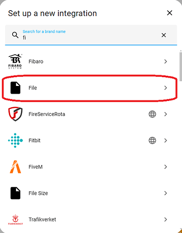

Parte 2: Criar sensores com os restantes tokens necessarios para a rest api
  1. Esta parte usa usa a integracão “file” que entretanto foi migrada para a interface gráfica. Adicionar uma nova integração
E criar os seguintes 2 sensores: Add Entry
file_path: /config/multiscrape/solzaima_ha_integration/page_response_headers.txt
value_template: ‘{{ (value.split(“=”)[2]).split(“;”)[0] }}’
Depois de criar renomear o sensor para: mycezaxsrftoken
Criar o segundo sensor:
value_template: ‘{{ (value.split(“=”)[6]).split(“;”)[0] }}’
Depois de criar renomear o sensor para: mycezasession
