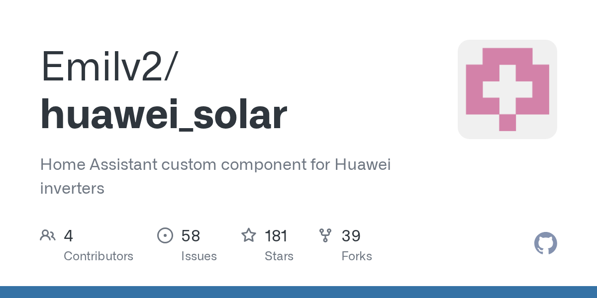

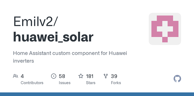

talvez com isto:
https://github.com/Emilv2/huawei_solar
Em OpenHAB a integração só funciona caso o inversor tenha uma sDongle (a qual é std nalguns equipamentos e noutros se pode adquirir à parte), ou então via RS485 (se bem que tal ligação sofra de frequentes interferências). Sobre HA não opino, aparentemente a versão do Emilv2 permite usar a rede wifi de serviço do inversor mas tal pode criar outros problemas.

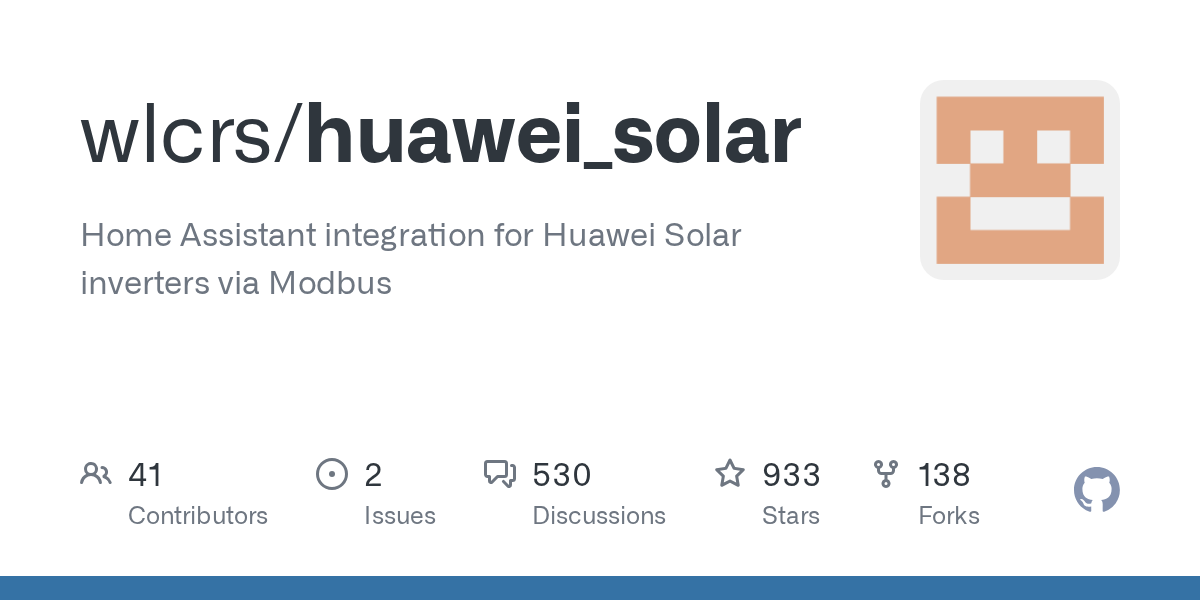

A integração necessária no HA é esta:
GitHub - wlcrs/huawei_solar: Home Assistant integration for Huawei Solar inverters via ModbusTCP
Tens que entrar na configurações do dongle (seguir instruções do manual) e alterar 2 definições:
Esta integração também funciona com uma ligação Wi-Fi sem necessidade do Dongle . Para isso é necessário que a maquina onde tens o HA instalado consiga apanhar a rede que o Inversor cria ( WiFi SSID SUN2000-<inverter serial number>)
Se necessitares de mais ajuda diz.
