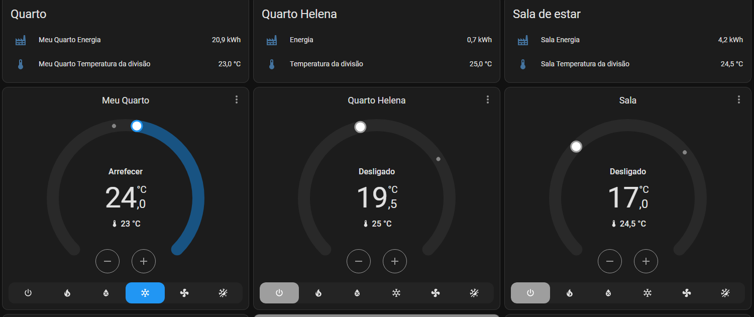

Boa noite,
qual é a integração do HACS que instlaste?
eu instalei o melcloud with erv e desaparece-me o controlo da temperatura dos meus ACs, ficando apenas com um power liga/desliga em vez do controlo de temperatura (imagem)
Já tentei desinstalar o original mas continua igual…
alguma dica?
