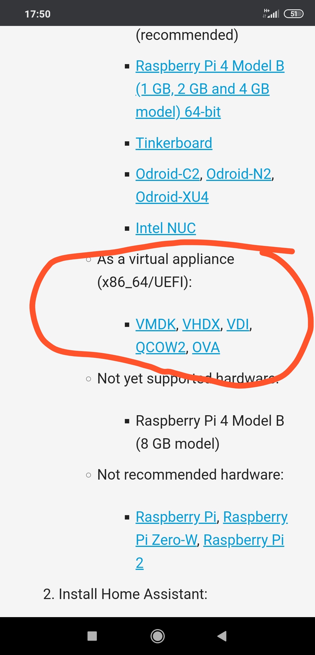

Mas se tens hipótese de criar VM, a minha sugestão é seguir o método oficial: https://www.home-assistant.io/hassio/installation/
Escolher uma das imagens na opção: “As a virtual appliance (x86_64/UEFI)”. Tens que ver qual delas o teu sistema de virtualização permite importar.
Com este método ficas com o sistema oficial e com todas as opções.
Testa e depois dá feedback.

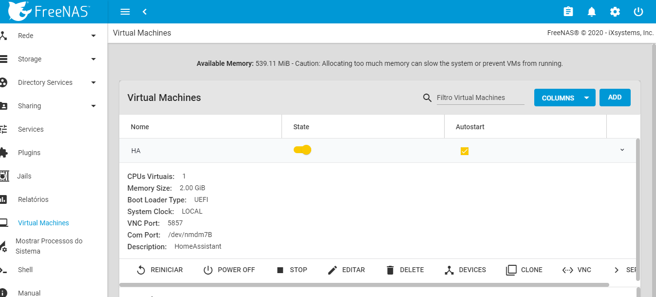

Para criar a máquina virtual, será assim?
1.º Linux
2.º cpu virtuais, 1? 2gb memória? (Tenho 8 no total, 4 estão livres)
3.º Crio um disco novo com 50gb AHCI, será assim? (Tenho 8 TB em espelho, não devo voltar a ter problemas)
4.º Aqui penso que não se mexe em nada
5.º Aqui vou escolher o local onde vai ficar os ficheiros instalados, e a imagem de instalação, correto? Não consigo confirmar agora, mas as imagens que tinha não eram .ISO
Estarão todos estes passos corretos pa era a instalação da VM?

As imagens que pede são ISO, e não são essas que tenho
Não estou a perceber bem como faço está instalação :grimacing:
Não tens a opção importar máquina virtual?
Se não tiveres, tenta colocar no ponto 3 a imagem oficial do HA.
Em vez de seres tu a definires tu o disco, escolhes uma das imagens que existe para o HA.

a VM estará bem criada?
